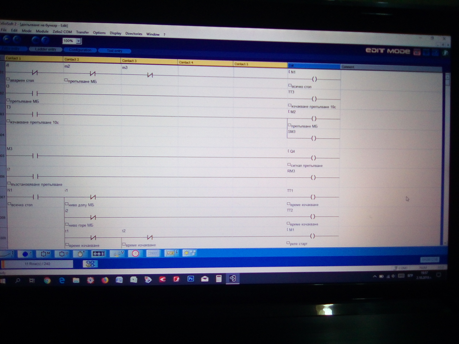

Здравейте Кристо. Именно поради изтукатите от вас причини ми се иска да използвам този контролер. Иначе ще е по-лесно да купя готово управление с датчиците заедно за 200лв.. Китайско естествено. А що се отнася до нивото ми. Никога преди не съм настройвал подобен уред и за това търся помощ от хора които имат познания и опит.

Айде давайте по бърже и давайте отчет че аз имам да се боря с едно такова. Ще ми е много от полза и на мен събраната информация. А и до колкото виждам има доста запознати и е съм много благодарен за всяка помощ.

Поне до колкото ровичках програмирането не е кой знае колко различно. И точно при заключено реле от моя модел в руските форуми намерих скрипт за отключване. Бавно става за няколко дена защото проверява всяка една комбинация.
