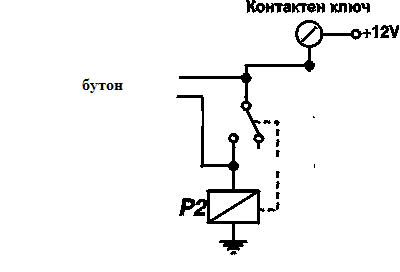

трябва ти реле с най-малко два чифта но+нз контакти
Прекарваш му един "+" след контакт през единия НО контакт, и паралелно на него слагаш бутончето, а с другата двойка си управляваш блокировката каквато ти душа сака.
petrov7111 - специалист
Може ли рисунка на тази схемка, това със самозадържане ли е ?
Duke_BG - специалист
не ми се чертае и преработих една от нета - това е в общи линии другата двойка контакти ползваш да прекъснеш каквото решиш по запалването
Да, добра и полезна схемка на реле със самозадържане, мерси. А вместо бутон, може да се ползва скрита рид-ампула и да си носи човека едно магнитче.
