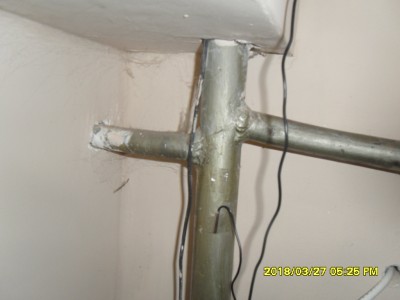

Hoвoceлckи написа:Това с по-малкото "фи" ... ми идва в повече99% съм съгласен с мнението на @HoвoceлckиТо и завоите с голям радиус ... Наклоните разбира се са задължителни, както и недопускането на "кореми"
Пиша от дългогодишен опит. Имам я системата от много отдавна. С поцинковани водопроводни тръби. Отклоненията към радиаторите са ми 1/2". Няма проблем с проходимостта. Още повече - на пластмасовите тръби тя е и по-висока. В случая е добре да излезе 2" от котлето,
И на мен :"Това с по-малкото "фи" ... ми идва в повече
Нали дебита вода от и към котела е еднакъв? Защо да има разлика в диаметрите при вход и изход котел?!
При мен системата функционира от 1981 година и няма радиуси
Не съм съгласен само с идеята отклоненията към радиаторите да са 1/2"
Сложете си 3/4"
Няма да се охарчите много, а ползите са много:
по-голям дебит
по-малко хидравлично съпротивление
В бъдеще ако решите да сложите вентилаторни конветори са отопление и/или охлаждане с термопомпа или пък газов кондензен котел с подово или конвектори ще си спестите проблеми и къртене.
