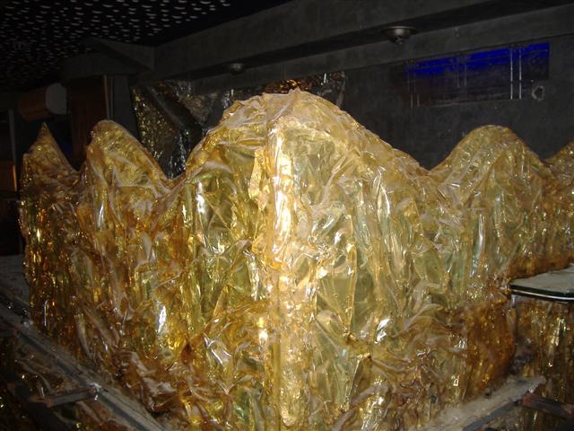

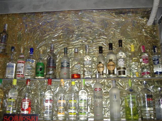

Това на снимките си е полиестерна смола , имал съм възможност да я ползвам един приятел ми я беше донесъл от мебелна фабрика там я ползвали за полиране. Помня че при втвърдяването на по-обемни количества и много втвърдител реакцията е бурна и се напуква, нужно е точно дозиране а после материалът е подобен на плексиглас и леко виолетов и прозрачен така че ще се драска механично :)

Епоксидна смола
DSCF1027 (Small).JPG (68.37 KиБ) Видяна 7757 пъти
DSCF1022 (Small).JPG (85.72 KиБ) Видяна 7757 пъти

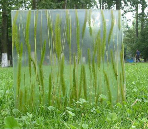

епоксидна смола6.jpg (107.58 KиБ) Видяна 7605 пъти
karamundi - специалист
това с папрата е супер :-D
