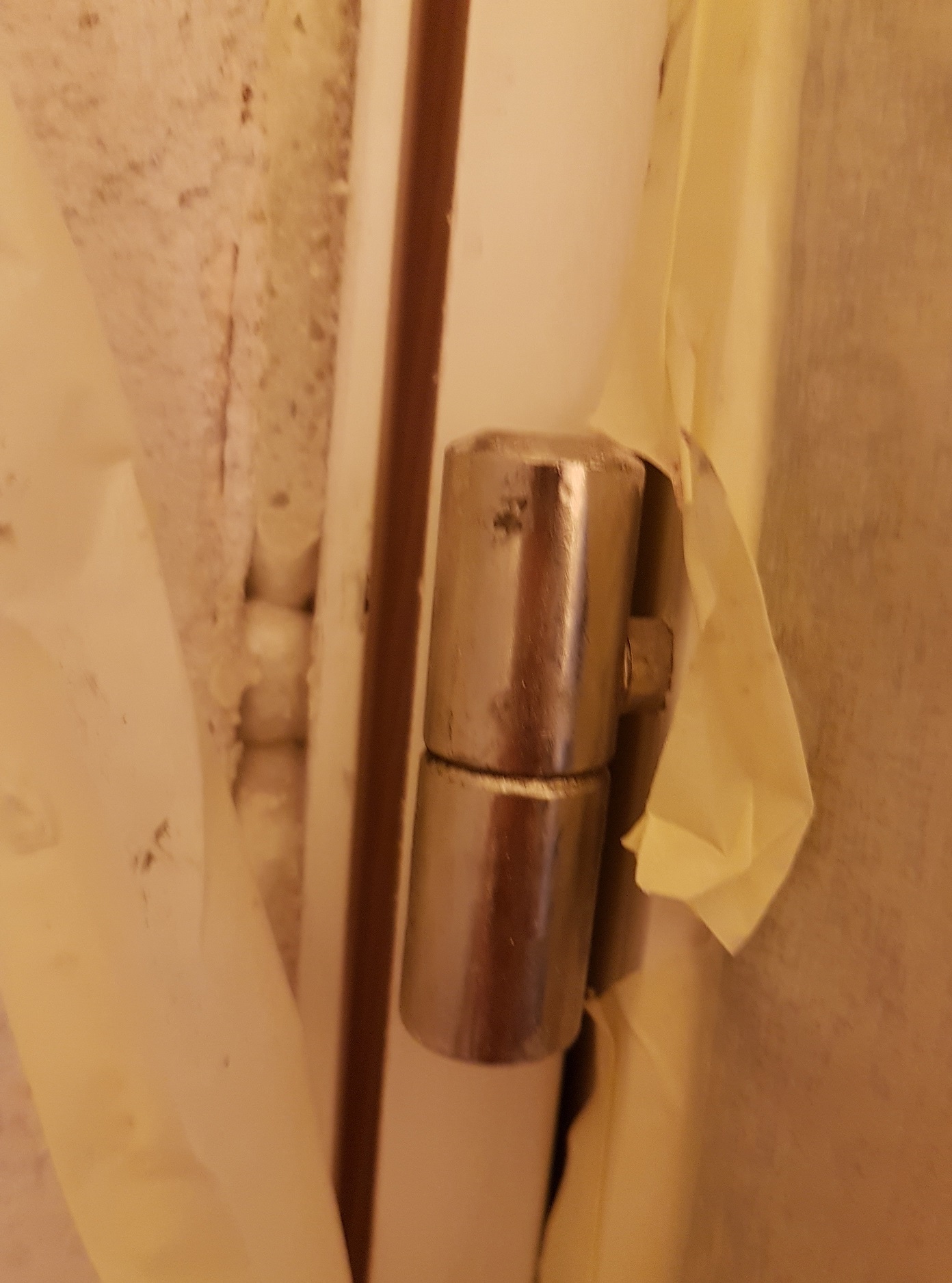

вт юли 24, 2018 8:29 pmnovgradski написа: Повдигането съм го правил с "федер" шайба за М8 ,но с менгеме и чук я "изправям" - става като обикновена шайба...но на старите дървени терасови вратопрозорци и стари врати.Втулката няма ли да изяде пантата?
Дебелината на шайбата е 2,2 - 2,5мм.
Предполагам че същото може да стане и с подходяща втулка ...според пантата.

чет юли 26, 2018 2:59 pmmiliad написа: С пластмаса ли е щифта на пантата? Ако е метален няма проблеми да подлагаш шайби, ако е пластмаса е малко "според зависи ситуацията".Метална е, ама като звънях в мебелната фирма ми казаха, че ако сложа шайба, ще изяде пантата... 3 панти са, 3 шайби трябва да сложа.

чет юли 26, 2018 4:09 pmsixb0nes написа:Те в мебелната къща са голями умници, защо не ги попита: "А самите панти тогава няма ли да се самоизядат, нали пак са метални""
