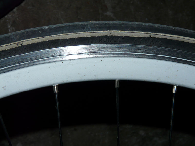

Абе какви велосипедисти сте вий, бре(да ви почна аз) :-D ? Какви са тия електрически помпи, с които си помпите гумите на велосипеда, "излагате" се, да не би и велосипедите да са електрически :-D ? Ама хептен се разглезихте май. Ами то човек, ако се плаши от физическото усилие при ръчното надуване на гумите на велосипеда с помпа.... :) . Пък и ако се наложи смяна на спукана гума по пътя....де ще мъкнем електрическа помпа и ток :-D .
Ако гумите са на шосеен бегач обаче, донякъде е разбираемо, да се търси по-лесен вариант, щото им дават препоръчително макс. налягане до 7.7 бара, за сравнение - на автомобилите знаете колко е :) .
Тази гума ми е невъзможно да я надуя с обикновена ръчна помпа за велосипеди.
Използвам ръчна малка помпа, мисля че е двустъпална(не знам дали така се водят), и пак си е голям зор.

110 psi ли виждам на твойта гума? Моите са от 40 до 55. А иначе манометъра на китаеца е разграфен до над 200. Дали може да ги докара - нямам идея. Но показанията са много грешни. Проверено с хубав манометър който струва двойно повече от помпата и нейния манометър. Примерно ако искам 45psi, трябва да показва 60.
