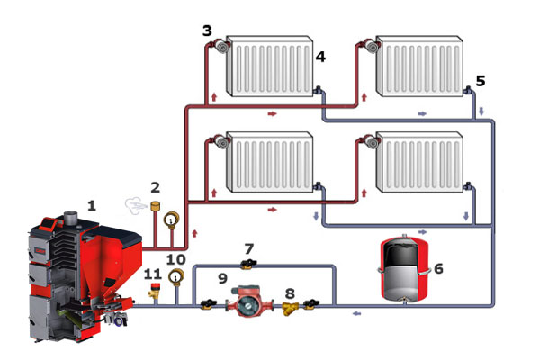

мога ли да го направя по подобен начин.да пусна 2 тръби ППР ф32 съответно топла и студена вода и към всеки радиатор съответно ф25.въпросът обаче тук е как става преходът за да се свърже радиатора.
удачен ли е този разжирителен съд и каде трябва да го монтирам? :?

Дай твоя схема, не се оповавай на готови схеми. Отказа ли се от трипътния, та го няма в схемата?
Аз на твое място не бих се отказал от бойлер към камината.

Ако си решил с ППР
-до първи етаж двете тръби 32
-за първи отклоняваш с 25
- до първия и евентуално втори радиатор си е 25, след което до последния достигаш с 20.
-към втори етаж върви 25
-аналогично на първи етаж караш с 25 до предпоследният радиатор, а към последният 20.
Отклоненията за всеки радиатор с 20.
Идеята е колкото намаляват консуматорите, да намаля диаметъра на тръбата, щото и дебитът в този участък не е голям. Примерно до първи радиатор върви 32, към него отклоняваш с 20, натам продължаваш с 25 до втория, отклоняваш с 20, а към последния трети си караш само с 20.
Проявяваш творчество, без притеснения и да видиш как ши стани работата.
Надувай размерите на радиаторите, както рече Шпека, но сложи трипътен, както е на картинката, поне на 50-55 градуса. Най добре е над 60, но под тази температура няма да пуска топло към радиаторите.
РС набутан до печката на входната "студена" вода и без да има какъвто и да е кран между тях.
Преходи ще ти предложат в магазина, няма са притесняваш!

пп Виж, че и байпасът им е грешен.
Чакай да гледам!
Хахааааа, ма той е само с кранчета.
Не е грешен а съвсем опростен и ръчен.
....бе грешен е, щото бих заменил средния със swing, а долните бих преместил да "затворят" БайСпаса, че да мога да обслужвам всичко между тях.
Освен това, като спре тока, еееееевентуално генератора разтоварва напрежението по естествен начин.
Мойто "парно" е така, тествано.
Освен това, трипътния зад тия джаджи, в дясно на картинката.

тази схема горната я дадох като за идея.за трипътния винтил не съм се отказъл не знам каде и как се монтира и за баипаса нищичко незнам.доста ми става каша в главата.

Разширителния съд няма грижи да е затворен, само тогава задължително е да има предпазителен клапан съобразен със налягането, което издържа водната риза на камината.

...бих заменил средния със swing, а долните бих преместил да "затворят" БайСпаса, че да мога да обслужвам всичко между тях.
Именно. Добре си го описал. Ако някой се чуди, въобще да има ли байСпас, това е начинът. Когато е с кранове, като на картинката, камината ще е вече завряла, докато се сети човек да отвие крана. Дали ще тръгне термосифонно, зависи от диаметъра на тръбите и разликата в нивата на камината и радиаторите.
