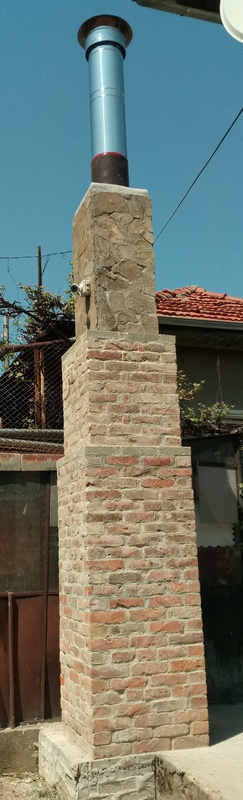

Хах, да, зидах яко, но последните два метра са инокс. След малко ще кача и снимки.
А за "Закс"... Така се казваше първото животно в къщи, като бях малък - котарак, сиамски, бях си го кръстил на филмчето от онези години и по-точно на жълтия робот :D. Това малко извън темата, но да се уточним :)
Тези двустенни изолирани ли са?
А черната тръба няма ли да я "облечеш"?
Бях предложиш да я боядисаш в трикольора, но по добре да я изолираш.
zaksofon - специалист
Инокса е двустенен с 5 см вата и минава през кафявото дЖилязо (инокса е нанизан в кафявото желязо), като по този начин няма прекъсване на изолацията. А там където е захванато кафявото нещо, като шапка върху керамичните коминни тела, съм сложил вата, която съм облякъл с арматурно желязо и метална мрежа и богато намазах с лепило, цимент и пясък в съотношение 1х1х1. Абе снегът не се стапя веднага , като навали по ръбовете - значи съм успял да го изолирам :). А кафявото ще го боядисам, не съм се отказал от знамето, просто отлагам за малко по-натам, когато ще си взема скеле. Не е подходящо за стълба мястото, защото терена е на много нива. А със скелето ще мога да прегледам в какво състояние е инокса и ако се налага някакъв друг ремонт по комина.
