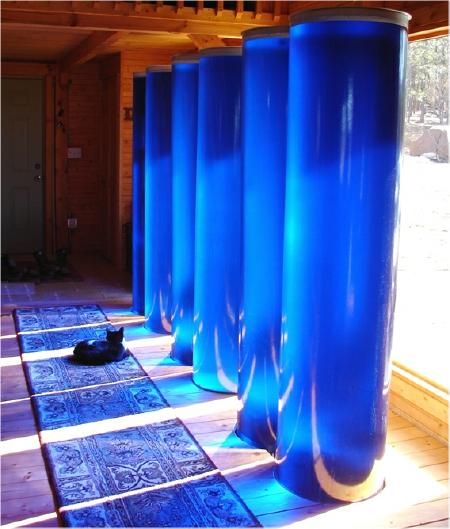

Ето едно интересно подобно хрумване и от Америка. Нарича се Sun-Lite. Човека там се е сетил да конструира цилиндри от фибростъкло пълни с вода, които ползва като прозрачни течни вътрешни колони, абсорбиращи излишната топлина проникваща през прозорците.
http://www.solar-components.com/TUBES.HTM
Там, както се знае много често си правят панорамни прозорци с големи размери, достигащи от пода до тавана. Според отзивите и мненията които изчетох из нета, тези цилиндри са отличен абсорбатор и разхлаждащ елемент в огрявани южни стаи. Аз лично обаче не харесвам идеята защото е неприложима в нашите специфични условия и жилища.
Освен че използва много място, тя е скъпа и ползва много голямо количество вода, намалява гледката и слънчевата светлина в помещенията.
Затова си харесвам или идеята за воден стъклопакет или моята - с допълнителната плоскост от поликарбон.
Sun-Lite -trombe walls - Water Tube Blue-3.jpg (40.17 KиБ) Видяна 4764 пъти

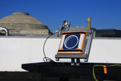

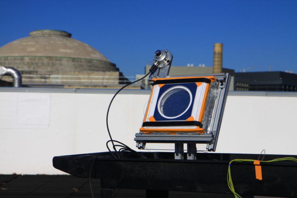

"Self-cooling windows let in sunlight without the heat
Microfluidic circulatory system embedded in windows may help reduce air-conditioning costs
August 1, 2013
Cambridge, Mass. - August 1, 2013
Sun-drenched rooms make for happy residents, but large glass windows also bring higher air-conditioning bills. Now a bioinspired microfluidic circulatory system for windows developed by researchers at Harvard University could save energy and cut cooling costs dramatically—while letting in just as much sunlight.
The same circulatory system could also cool rooftop solar panels, allowing them to generate electricity more efficiently, the researchers report in the July 29 online edition of Solar Energy Materials and Solar Cells.
The circulatory system functions like those of living animals, including humans, which contain an extensive network of tiny blood vessels near the surface of the skin that dilate when we are hot. This allows more blood to circulate, which promotes heat transfer through our skin to the surrounding air.
Similarly, the new window-cooling system contains an extensive network of ultrathin channels near the "skin" of the window—the pane—through which water can be pumped when the window is hot. The channels consist of long, narrow troughs that are molded into a thin sheet of clear silicone rubber that, when stretched over a flat pane of glass, create sealed channels.
"The water comes in at a low temperature, runs next to a hot window, and carries that thermal energy away," said lead author Benjamin Hatton, who conducted the research while a postdoctoral fellow in the Aizenberg Biomineralization and Biomimetics Lab at the Harvard School of Engineering and Applied Sciences (SEAS) and the Wyss Institute for Biologically Inspired Engineering at Harvard.

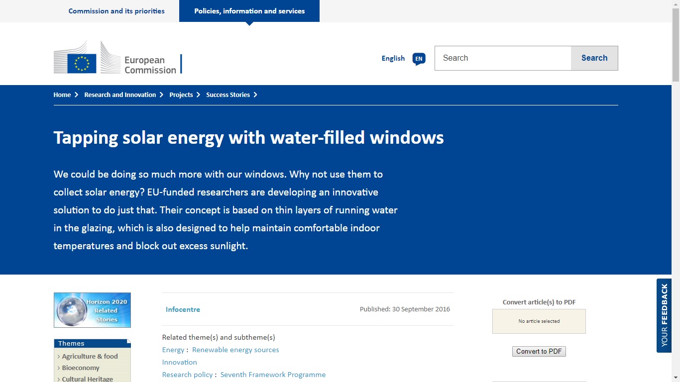

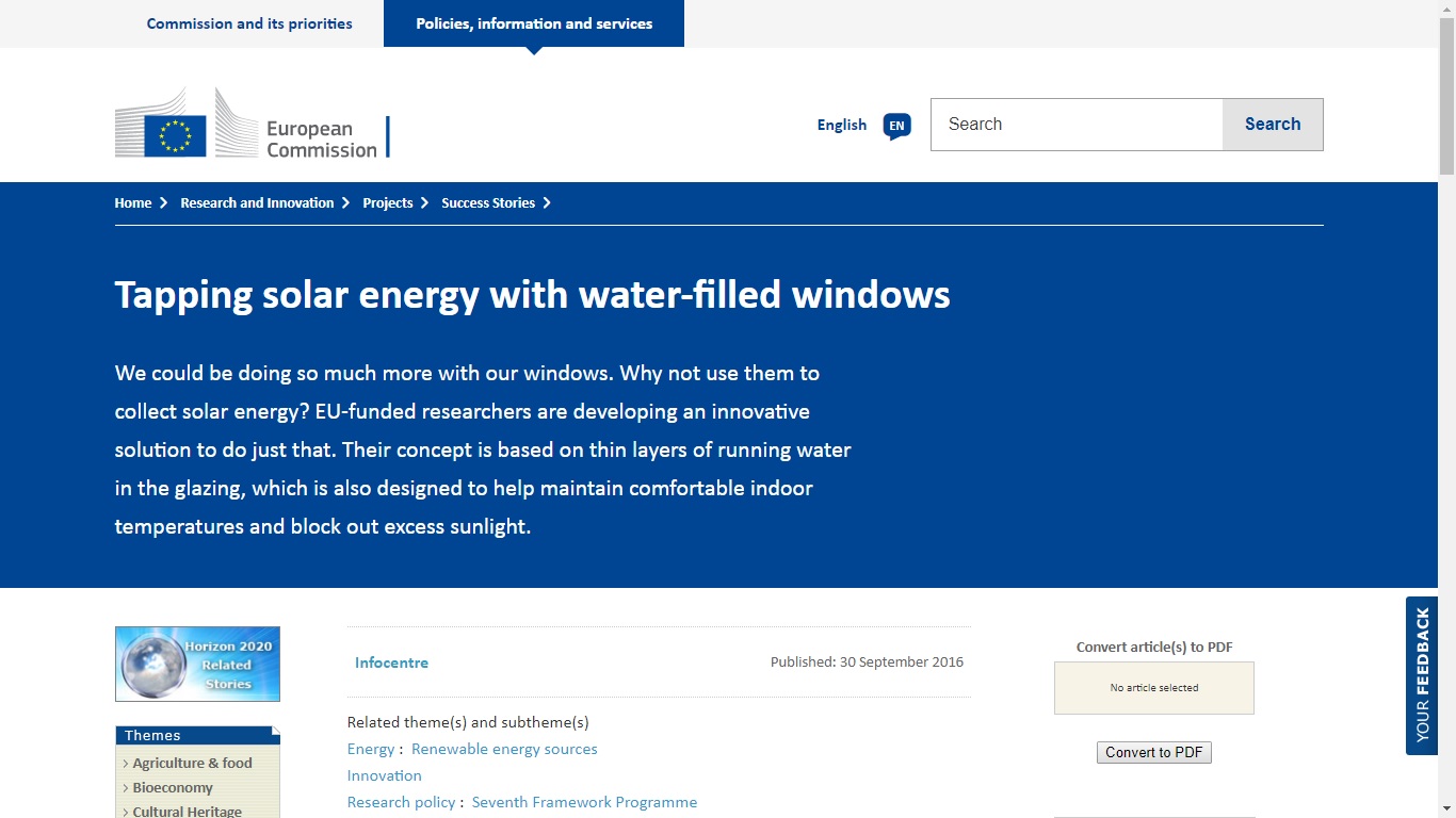

Давам линк за невярващите и скептиците за друга подобна иновация.
Тази иновация за прозорци охлаждани с вода е наградена от ЕК за енергиийна ефективност с финансова помощ от няколко милиона евра, за разработване на проекта.
https://ec.europa.eu/research/infocentr ... 30_en.html
"Tapping solar energy with water-filled windows
We could be doing so much more with our windows. Why not use them to collect solar energy? EU-funded researchers are developing an innovative solution to do just that. Their concept is based on thin layers of running water in the glazing, which is also designed to help maintain comfortable indoor temperatures and block out excess sunlight.....
Projects details
Project acronym: FLUIDGLASS
Participants: Lichtenstein (Coordinator), Austria, Switzerland, Germany, France, Cyprus, Czechia
Project reference 608509
Total cost: € 5 126 548
EU contribution: € 3 866 050
Duration: September 2013 - August 2017"
