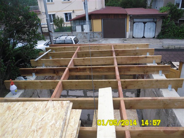

А може би е редно все пак да започнем от самото начало. Какъв е детайла за монтаж на гипсокартон в отопляемо помещение? Говоря само за тавана. Какви са необходимите разстояния за монтаж на носещите профили? Как ще се реши въпроса с пароизолацията? Защото, при такова разстояние между металните греди ще е необходимо да се монтират допънителни носещи греди за окачения таван. Това пак е допълнителен материал, труд и време. Какъв е проблема всъщност за дървените греди? Размери има всякакви, дължини до 13м. Обработката срещу инсекти може де се извърши по три начина: във вана, в автоклав, ръчно. При все, че така или иначе е препоръчителна е обработката на материала за изграждането на покрива. Остатъците от гредите за гредореда могат да се ползват и като колони при изграждането на покрива. Как стои въпроса с остатъците на металните греди? Купувате точния размер или купувате цялата дължина, а остатъка остава за вас?
Ето примерно един гредоред с близки размери до Вашия. Гредите са обработени във вана, остатъците са използвани. Размера е 50/250мм.

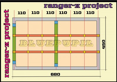

BLUEPUPIL-2 - специалист
Не казваш как се държат дървените греди, дето ги изчислявахме!
RANGER-X PROJECT.jpg (35.02 KиБ) Видяна 2911 пъти
viewtopic.php?f=47&t=60620&start=10
reingar-x - специалист
До края на този проект,не се стигна поради по-спешни ремонти,правих вътрешна баня която беше над мазе .Трябваше да премахна неговия гредоред,да се прави колони гредова плоча.Лапна ми доста от средствата,за това не се направи този навес!Днес ходих в два склада за метали,и в двата ми казаха,че ще трябва да се посъветвам с проектант.Имам предложение за IPN профил двойно Т 160х74мм. на 20лв за метър,но без документ!Дадоха ми и адреса на едно конструкторско бюро,като ми споменаха,че за такава услуга.Цената щяла да бъде (символична)!
