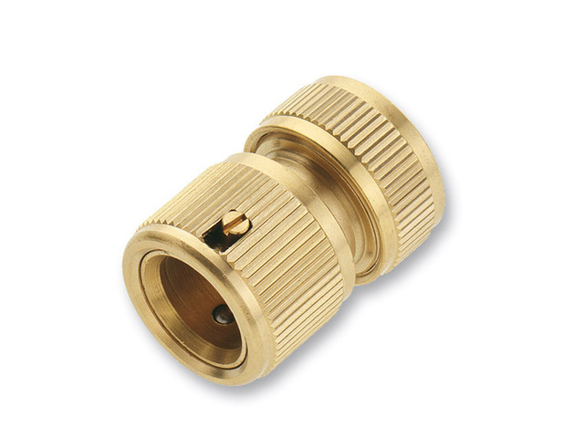

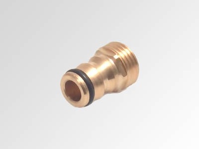

Ти не си ли виждал градински маркуч с какви накрайници се връзва.
Аз ползвам такива защото има на резба 1/2' и не ги махам щото ми е гадно да клеча.И се навиват дитекто на кранчето е може и да е с вътрешна резба според кранчето което имам.
За маркучите ползвам пък ето такива.
А иначе има и чисто пластмасови дето се продават почти във всяка една железария че и в магазините по левче.
https://e-agro.bg/%D0%BF%D1%80%D0%BE%D0 ... %84%D1%83/
Аз си ползвам месинговите защото си ползвам маркучите и по предназначение да си мия терасите и поливам градинките. А пластмасовите се налага да ги подменям по няколко пъти на сезон но за едно няколко промивания стават и най евтините.

Явно съм се изразил грешно имам в пред вид къде да търся "инхибитор против корозия" ... не ми се иска да пазарувам Онлайн такива неща дет се вика искам ръка да пипне.
При мен промивката може да стане сравнително лесно има от къде да вкарам вода под налягане имам и кран за източване имам и къде да източа без да се занимавам с кофи ...чрез крановете на отделните кръгове мога да ги промия един по един ...
