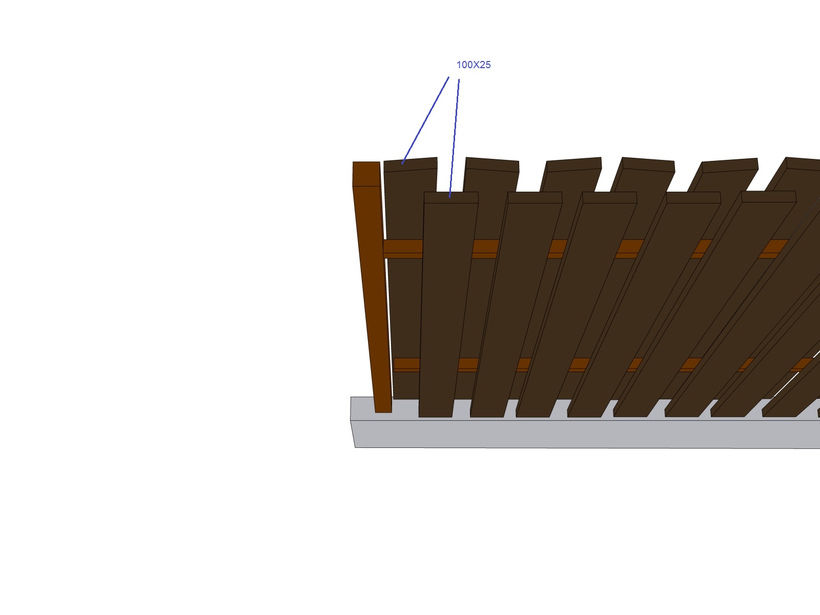

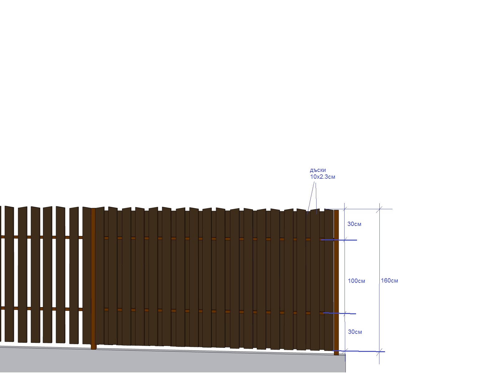

Ще видя първо наживо в Шумен (освен ако няма нещо във Варна, nikolson ;) ) за какво става дума. Честно, не ми се мажат тия 2 кубика дъски по 1 ръка импрегнант и 2-3 ръце финиш. Имат цена за клас 2 с цвят за 96лв. кубик и клас 3 за 150лв кубик. Бих ползвал клас 3, но ще има една горчивина дали пък не са ми пуснали клас 2. Импрегнирането не е като лакиране, стои едно такова сухо, не свежо, но пък дано във времето не се променя много. Че ако след 2-3 години посивеят, побелеят, язък ...
Засега мисля да ползвам черни самопробивни 4.8мм с широка периферия (като на копчетата за картон). Ще се монтират отвън на външните дъски и отвътре на вътрешните. Най-много да дойде някой с една отвертка и да си свали материал колкото му трябва. Не ми се дупчат профилите , че дори да е само за външния ред са 250 дъски х 6 дупки (хоризонталните профили ще са 3) в 2 стени на профила, ааа 3000 дупки. А и след години като позагният дъските а и като се поизметнат, няма да е много здраво да разчитам на 2см влязло винтче за дърво.

Доколкото разбрах имаш проблем и с профилите. Метал да работиш в домашни условия никак не е лесно. Аз бих ги дал на пясъкоструене и да ми ги разпробият на двойки по 5 см, а фрезенк на място да не го объркат. Грундове и лакове за метал не разбирам. На много гладки повърхности и ламарина съм мазал с бетонконтакт преди боята и става, но не твърдя, че така трябва. Ако дъската е 10 см, имаш два отвора на 2,5 см осево от краищата, затова са на 5 см един от друг. През колко ще се повтарят? През десет см или по-малко? Прав си, че ако ще се презастъпват, монтажът е само външен.
radius - майстор
Ей така ще е , дупките стават без предварително разпробиване. Само хоризонталните профили ще са 3 , а не 2.
