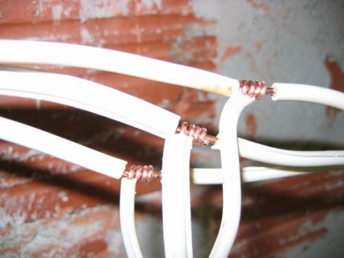

На Николов предложението е добро ...вагото няма да свърши работа проводниците ще дойдат къси!
Да вземе петица тогава. Ще му стигне кабела, ако внимава.
+1
И що ПВА-2 ??? Да слага ПВА-1 и задължително разминаване по дължина.

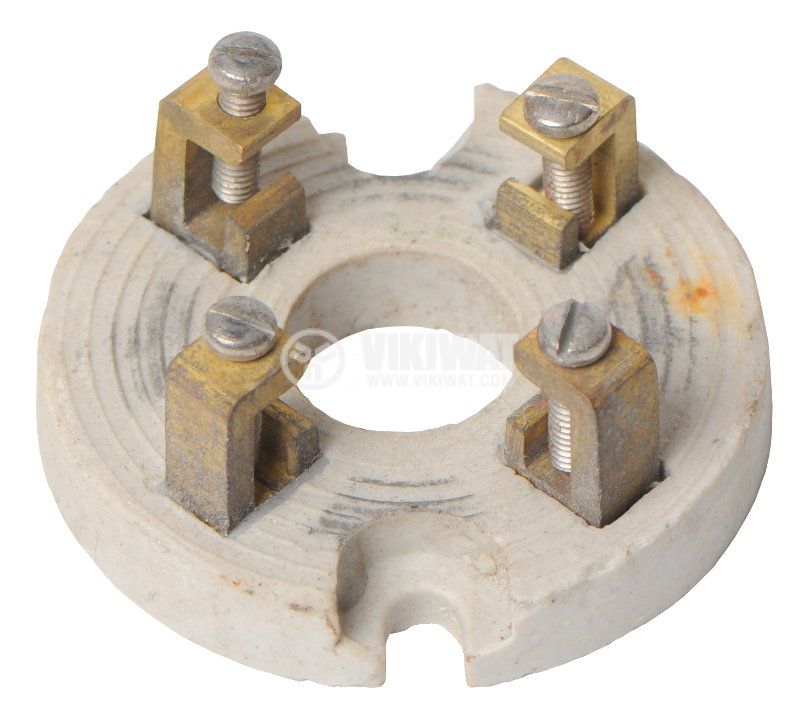

Не е върхът на сладоледа но ако иска да стане "бетон" да си вземе една плочка от втората снимка и допълнително да стегне отгоре като използва само месинговите клеми.
Изолирането ще е малко тегаво но не и невъзможно.
Тези ваго клеми ... как да закарам срязания проводник до източника на ток? Трябва да направя завой на проводника ли?
Или тези клеми позволяват и насрещно свързване?
Не мога да си представя как се ползва.
Благодаря за съвета!
Еееее! Добро предложение.
Изпълнението - трудно.
Изолирането - невъзможно :?

nikolov333 - майстор
5-ца ваго е към 4см.на дължина и вкарваш срязаното по около 1.5см под ъгъл 90гр-са.. само дъгата на завиване трябва да ти е малка, но може да се пробва това..
zz_stefanov - майстор
Ако не става с 3 ваго петица, то с 3 тройни, 2 двойни и три мостчета ще стане. Това ти предлагах в предния си пост.
