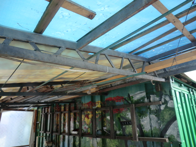

чет фев 18, 2021 10:08 amRutev написа: Здравейте след запитване до местен Маистор според него с 80х40х3 като ребра "няма да мръдне". Какво е вашето мнение.Ребрата няма да мръднат, само ще пружинират. Ще мръдне / т.е. ще провисне / поликарбоната. Зависи с каква дебелине ще е. Зависи и през какво разстояние ще са столиците. И дали поликарбоната ще е равен, или леко огънат напречно на каналите.

Поликарбоната ще е 8 или 10 милиметра възможност за огъване няма защото няма такава машина в нашия град. Следващият размер е 100х40х3 има ли смисъл или да се ориентирам към ферма. Например правоъгълна 20 см. висока от 40х40 профил или каква друга. Благодаря

чет фев 18, 2021 11:31 amRutev написа: Поликарбоната ще е 8 или 10 милиметра възможност за огъване няма защото няма такава машина в нашия град. Следващият размер е 100х40х3 има ли смисъл или да се ориентирам към ферма. Например правоъгълна 20 см. висока от 40х40 профил или каква друга. БлагодаряТриъгълна, изчакай снимки ,до довечера ще ти покажа.
shotik
- Мнения: 3460

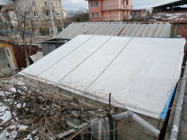

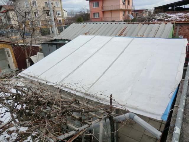

Отгоре се виждат лентите с които съм застъпил винилите и поликарбонатите за по- добро застопоряване, като се оправи времето ще сложа още две, които не са сложени

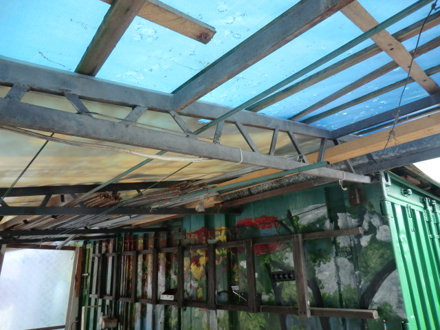

Виждат се елементите на триъгълна ферма, сега си ползван за складиране на железни пръти за домати и боб, както и дървен материал. Винкелите са наклонени и в близката част са заварени на около 15 см,

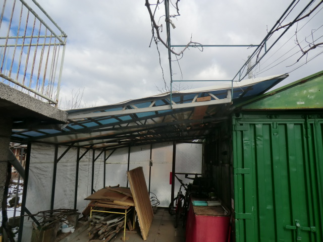

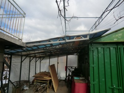

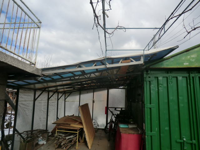

Общ изглед, поликарбоната е с размери 400 Х 210 см, разстояние между контейнера и подпорите е 325 см, подпорите са на 105 см една от друга , покрива го удължих с още около 90 см , за да покрива колата , когато я вкарам там, предишната беше по-малка и къса и съм го правил за нея.

чет фев 18, 2021 10:08 amRutev написа: Здравейте след запитване до местен Маистор според него сПитах те и не каза, колко го смяташ разтоянието между
ребрата?
Местният майстор и той не е посочил цифра.
Този 80х40х3 ти е казал, че ще свърши работа, ама за
50 или 70см между ребрата?
Ако ще са само ребра, колко да е между тях 50см? 60?
70? 80см?
Ако ще са столици и ребра, колко да е между столиците
150см? 200см? 250см?
- Мнения: 6
Добър вечер ребра през 66 см. и да ги захвана едно за друго по средата на 190см.
