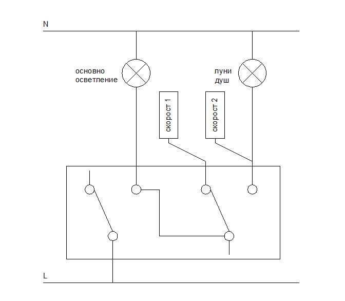

А след като релето ще е в банята и ще работи на 230V не е ли по-добре това
Няма работа в банята това нещо..
Релето се връзва логически на веригата... принципно е най-добре с 2 такива...
Мога да обясня но го писах от телефона...
С едно реле захранването на вентилатора ще се доставяа от луничките и ще работи на 1 степен, когато са включени и зоната за къпане ще работи на 2-ра... ако е включена само зоната за къпане няма да работи.. с 2 релета ще работи както си искаш.. пак трябва да се навържат логчески... ама с тея SPDT реелта не зная дали ще стане(не ми се мисли сега :partyman: ), ако трябва аз ще му пратя реле 3x spdt тогава може да си играеш с релейна логика..
mika - специалист
Ако няма да е необходимо осветлението над душа да работи самостоятелно, двоен девиаторен ключ е достатъчен.
Вентилатор баня.jpg (22.94 KиБ) Видяна 992 пъти
XpacTa - специалист
Релето ще е в таванското над банята... ама като гледам ще отпадне, защото майстора вече заложи двужилен кабел и не ми се разправя и за това нещо... освен да вдигна нула от другаде и този да остане за две фази.
