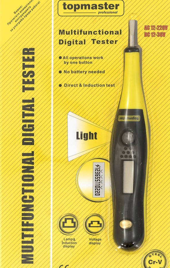

Ако правиш проверки с нещо такова вид1:
Или такова вид1
На такива нямам доверие.
По добре е такова вид2:
Това от вид1 показва потенциална разлика м-у точката в която е опряно и м-у тебе. Т.е. допираш го само в една точка и го държиш като си допрял металната му част. И така на ключа имаш 2 точки, коъто да дават различни показания. Същото и за двата проводника излизащи от стената.
Вар.2 показва потенциал м-у две точки, без да отчита потенциала на тялото на проверяващия. Т.е. двата му пробника допираш до ключа от двата му края или до проводниците от стената, като го държиш само за изолираните части.

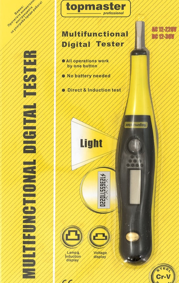

Или такова вид1
