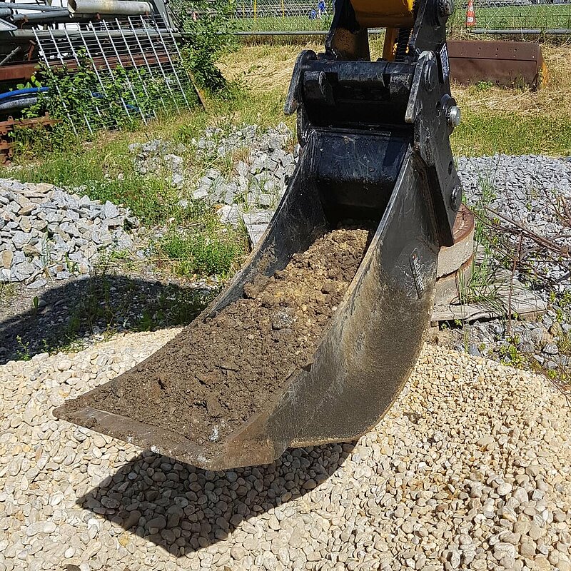

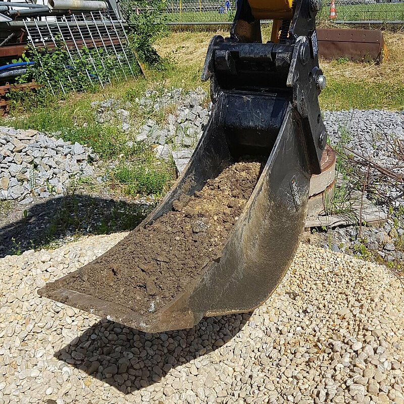

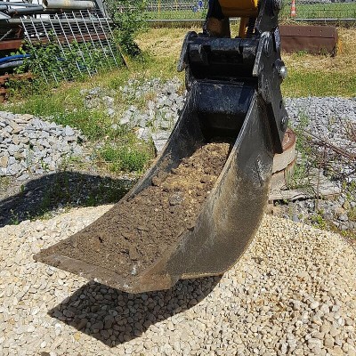

съб юли 02, 2022 10:38 ambrick написа: При самото изкопаване багерът трябва да оставя на дъното на изкопа "остъргана" плътна стара глина, без да я разрохква, за да се намали необходимостта от трамбоване, а при недобро трамбоване - слягането в бъдеще. (Говоря за глина, защото прочетох в друга ваша тема в коя местност е парцелът.)Накрая багера сменя кофата с такава без зъби.
Или разрохканото се обира с мотики.
