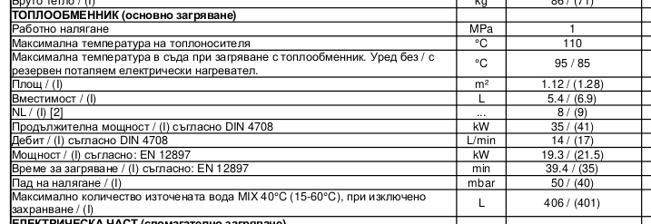

Иначе извадих спецификации на серпентината (1.28m2 е серпентината). Ама не ги разбирам за сега. Ще почета да видим дали ще станат ясни коя за какво е.
Има даден и следният детайл:
1. Всички стойности на параметрите в таблицата са приблизителни.
2. Декларираните стойности на коефициента NL са определени по стандарт DIN 4708 при следните условия:
– Температура на водата, постъпваща на входа на топлообменника на уреда – 80 °C.
– Температура на студената вода, постъпваща в уреда – 10 °C.
– Температура на загряване на водата в уреда – 60 °C.
3. Времето за загряване с ел. нагревател е за реалната вместимост.
Забележка : Трансформиране на коефициента на производителност при различните температури на водата в
резервоара:
– 65 °C – 1,0*NL
– 55 °C – 0,75*NL
– 50 °C – 0,55*NL
– 45 °C – 0,3*NL

За спецификациите горе-долу ги разбрах. При подавана вода на 80 градуса през серпентината, дебит 17л/мин ще загрее от 10 до 60 градуса за 35 минути.
При 300л вода това са около 17.5kWh енергия. Средна мощност излиза около 30kW при дебит 17л/мин и dT 45C. Ако смъкнем dT на 5C, то мощността би трябвало да е 3.3kW при 17л/мин. Изглежда като мощност при която 9kW термопомпа трябва да може да работи.
Остава да видя тази термопомпа при каква минимална мощност работи. Това за сега по спецификациите не съм го виждал.

Човек, забрави, че с тази серпентина ще направиш нещо. Първо с този смешен размер 3/4" (истинските нискотемпературни бойлери са със серпентина поне 1" или 1 1/4") и второ с тази смешна площ - истинските са с поне 2-3 пъти по-големи серпентини. Това си е соларен бойлер, то си го пише. Мицубиши например имат изискване за 3м2 серпентина, иначе няма гаранция
