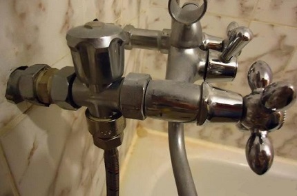

Каква е разликата между трипътния кран, който ти си дал и крана за пералня от линка?
Така се свързва твоят комплект:
kak-samostoyatelno-podklyuchit-stiralnuyu-mashinu-poshagovaya-instrukciya-po-montazhu-10.jpg
kak-samostoyatelno-podklyuchit-stiralnuyu-mashinu-poshagovaya-instrukciya-po-montazhu-10.jpg (34.63 KиБ) Видяна 2405 пъти
Принципът на действие е същият. Разликата е в парите и в това че онзи идва без тръбичка за удължител.
Като имаш практикер: https://praktiker.bg/bg/Sferichni-i-spi ... -/p/476523

Гледайте на снимката какво стана.Има ли проблем, че маркучите са отгоре? Няма как да завъртим крановете надолу и маркучите да влизат отдолу, защото гумата се огъва точно до накрайника и ще се скъса :cry: Страх ме е да не стане някой фал в бъдеще и водата да шурне нагоре.
Сложил съм бутилка вода под маркуча за да стъпи на нея и да не се скъса
Lutchezar - майстор
Нямаш много избор. Баш в духа на форума. И не капе :).
Браво!
