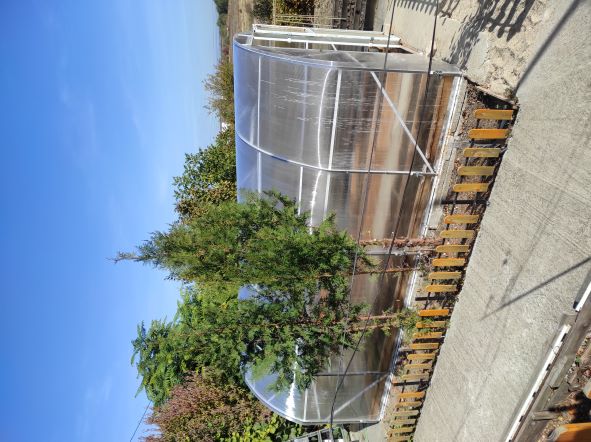

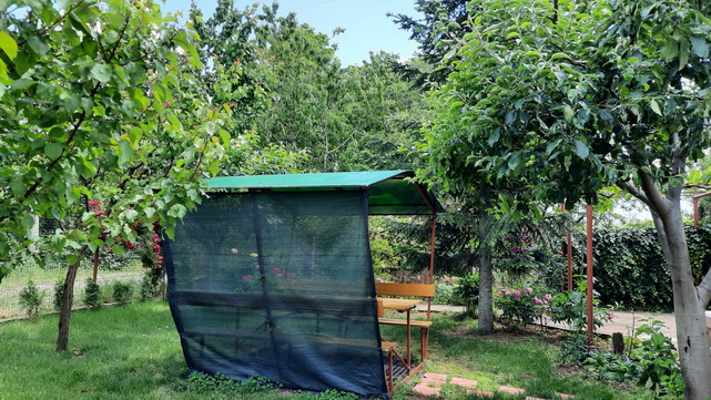

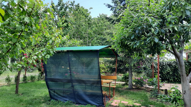

Хайде бе, как ще провисне, ако е с правилният поликарбонат и с правилно оразмерени ребра.
Най лесно е да се занимаваш със словесна еквилибристика. Аз имам беседка с извит покрив 10мм/стрият 6мм. не устоя на градушката/, имам и навес на терасата, ти можеш да пишеш каквото си искаш.

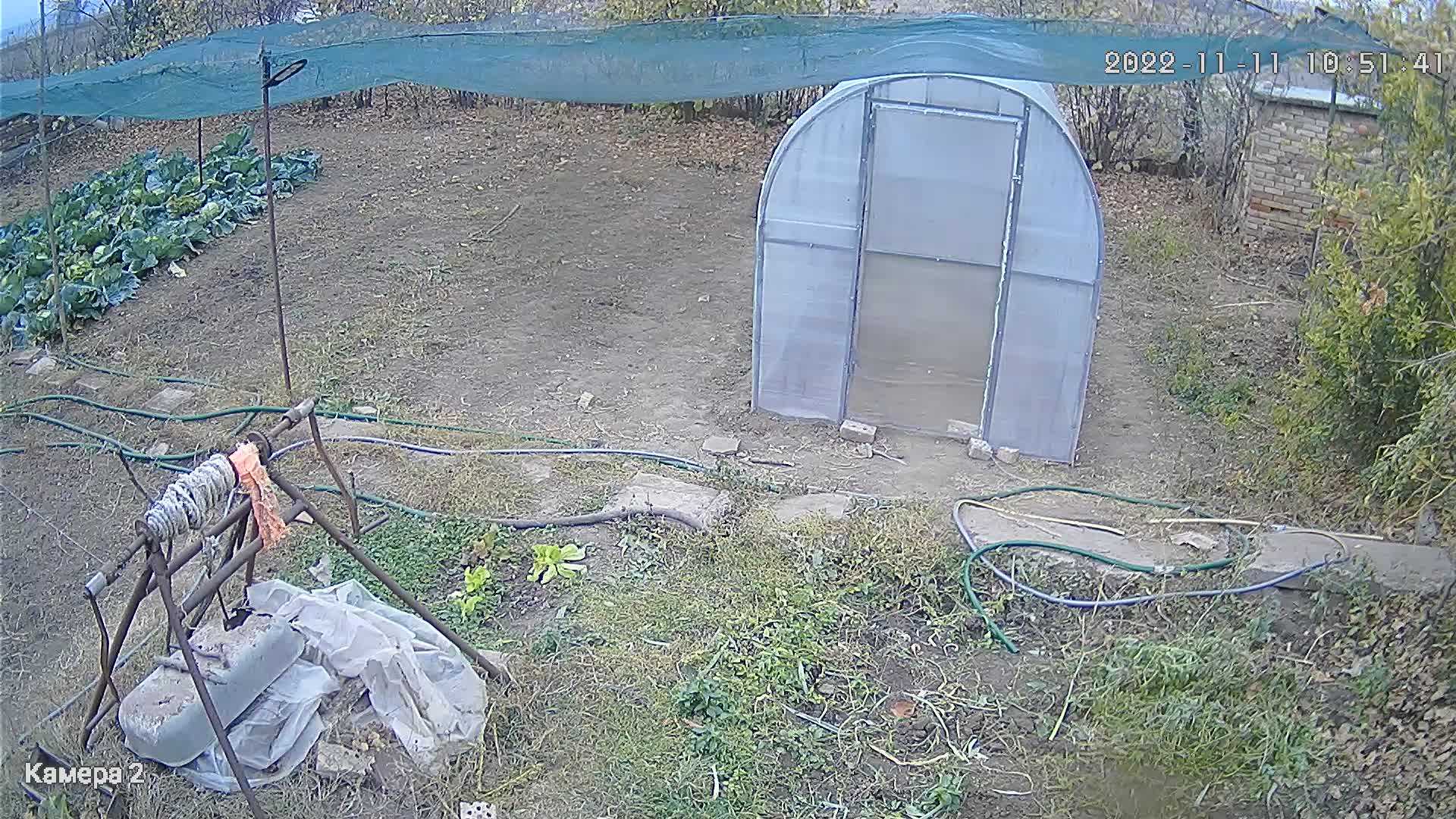

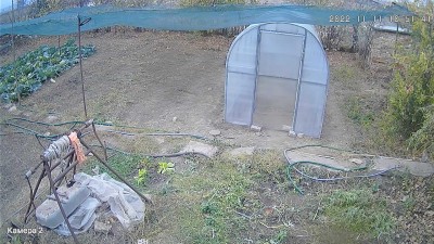

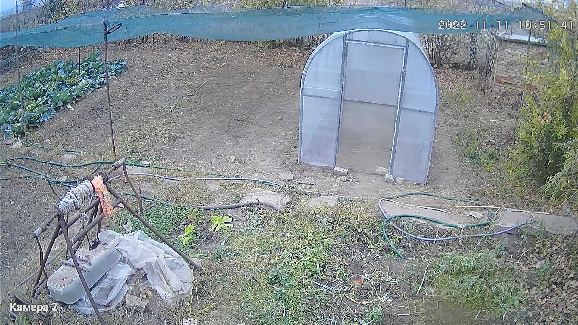

nikel - специалист
Ето моята 5 на 3 метра.

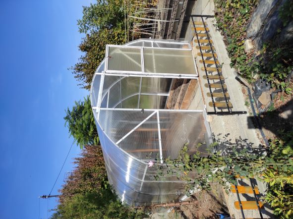

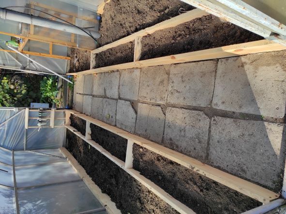

miroki - майстор
Почвам довършителните работи. 1,90*7м.
