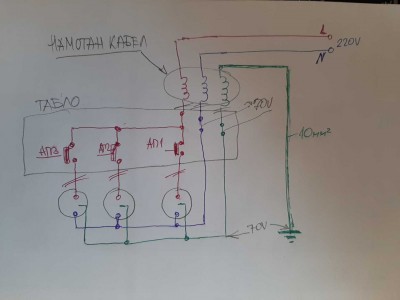

Между фаза и нула колко е? Никъде не си писал.
Според мен кабела за заземяването е прекъснат. В две точки на един кабел 70V е много. Колко да му е съпротивлението 1 Ом, туй са 70А.

пон окт 17, 2022 1:09 amVirtex написа: Имам въпрос на какво може да дължи следната ситуация и какво да се направи за установяване и премахване на проблема:Чакай ся малко че тук се фърлиха на вкупом на амбразурата...
1.Какво наложи да правиш каквито и да е измервания, демек какъв е проблема довел до необходимост от измервания?
2.Какъв уред използваш за тези измервания?

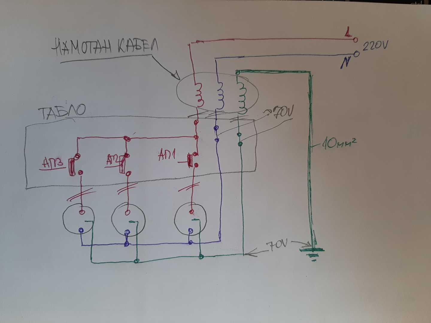

Ама с променена илюстрация:
Аз щях да проверя и веригата от защитна клема на контакта до зазем.кол, но уви шефа е спестил
Също колко е тока м-у "земя и нула".
При изключени предпазители напрежение м-у "земя и нула" няма.
При вкл. всички - 70V и т.н.
Няма данни какво има като товар по кръговете на съответните предпазители, но хващам се за факта, че като протича ток през 2 от кръговете и се появява потенциална разлика м-у "земя и нула".
Е това може да е от съпротивление по нулевия проводник (лоша връзка), а може и да е от индукция от намотания кабел.
Обаче при предоставените данни метам монета ези/тура и избирам индукция.

пон окт 17, 2022 7:24 amAvas_co написа:Това не го бях забелязал, още по-малко - предположил. Но ми се струва логично. На тавана (най-вероятно) земното е свързано към работната нула на къщата, а земното на инсталацията е вързано към нулата от "енергото". Може да се провери много лесно с ампер клещи - измерва се тока при кола. Има и още, но не са за непрофесионалист.
Знаеш ли, кой, какви ги е вършил там?
Може пък земята да е станала работна 0 ...
