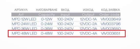

Общо взето в последните няколко мнения няма логика. Не и необходима. Просто писалите МРАЗЯТ да четат...
Типично по български - първо "взривяваме нещото" а после четем що сме го гръмнали. Нооооо... драскаме в несвяст.
Толкова ли е трудно да се прочете и то при условие че питащия е коректен и е дал точни данни?
Захранване Vivalux.jpg (28.97 KиБ) Видяна 1074 пъти
Според заявените данни от производителя трябва да работи стабилно както с един светодиод и резистор на примерно 0,1W така и на максимума от 48W
(ноооо... Vivalux се оказаха доста "китайски" и много магазини спряха да зареждат продуктите им)
Извода - поредния дефектен продукт на въпросната фирма.

zz_stefanov - майстор
пет юли 07, 2023 10:30 pmhidrazin написа:
пет юли 07, 2023 9:20 pmzz_stefanov написа:
Да заминава в коша, пък ако някой иска да го вади от там и да го поправя.
Опять двойка -съдейки по писаното е ново. Има гаранция. Връщане в магазина и после или ново (работещо) или кинтите.
И за к'ви ремонти говориш при цена 25 кинта? Дори и за "себе си" ...
Бре
Хидразине
Дали ще си търси гаранцията си е негова работа. Може и да не му е на сметка да се занимава.
На боклуците мястото е в коша, а не да ги мислим как да ги подкараме. :)
