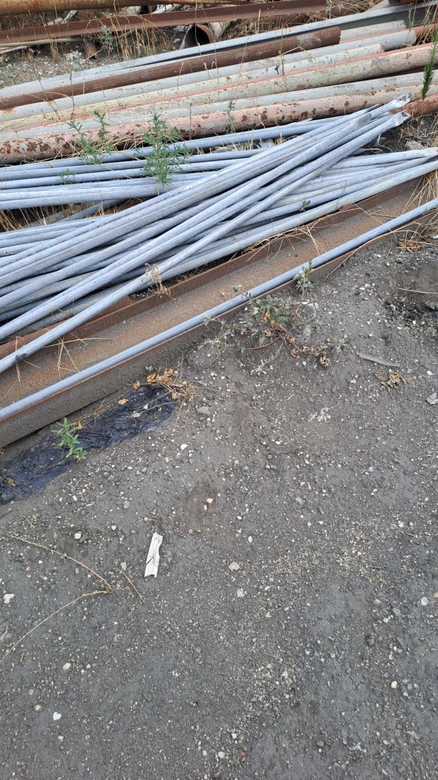

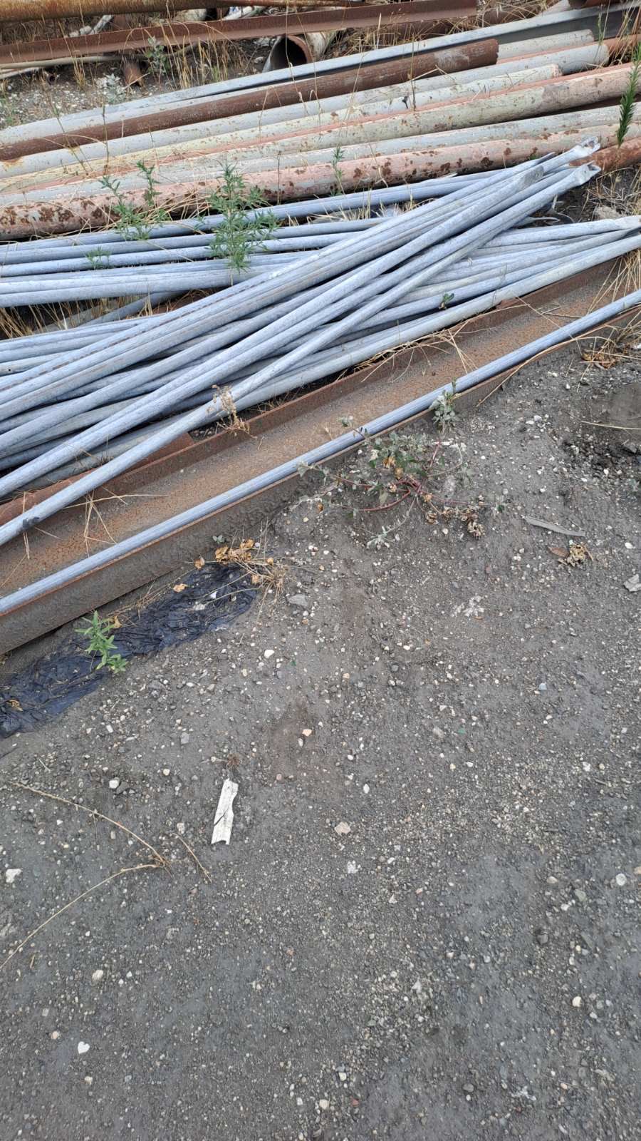

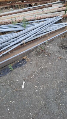

Въпросът ми е какъв профил да ползвам за премостването? Мота ми се тук един с дължина 6 м., плътен, тип двойно т, от старото желязо, висок е 20 см, широк - 10 см. Дали би свършил работа? Не знам тази снимка дали би послужила за ориентир

Теглихме днес профила. Формата му е като съвременния ipe 200, но по тегло се различават. Ipe 200 го дават 22.4 кг на метър, този излиза 30 кг на метър

Позната архитектка, без да прави сметки, вика - ще стане с този профил, слягай през 60 см 40/80/3 ребра. По мои сметки - съгласен съм с нея, но неслучайно хората учат маса време материята.
Що се отнася до наличния профил - рових за информация из нета, в действителност по старите стандарти има такъв профил с такова тегло на линеен метър, и е доста по-як от съвременния вариант на ipe 200 :partyman:

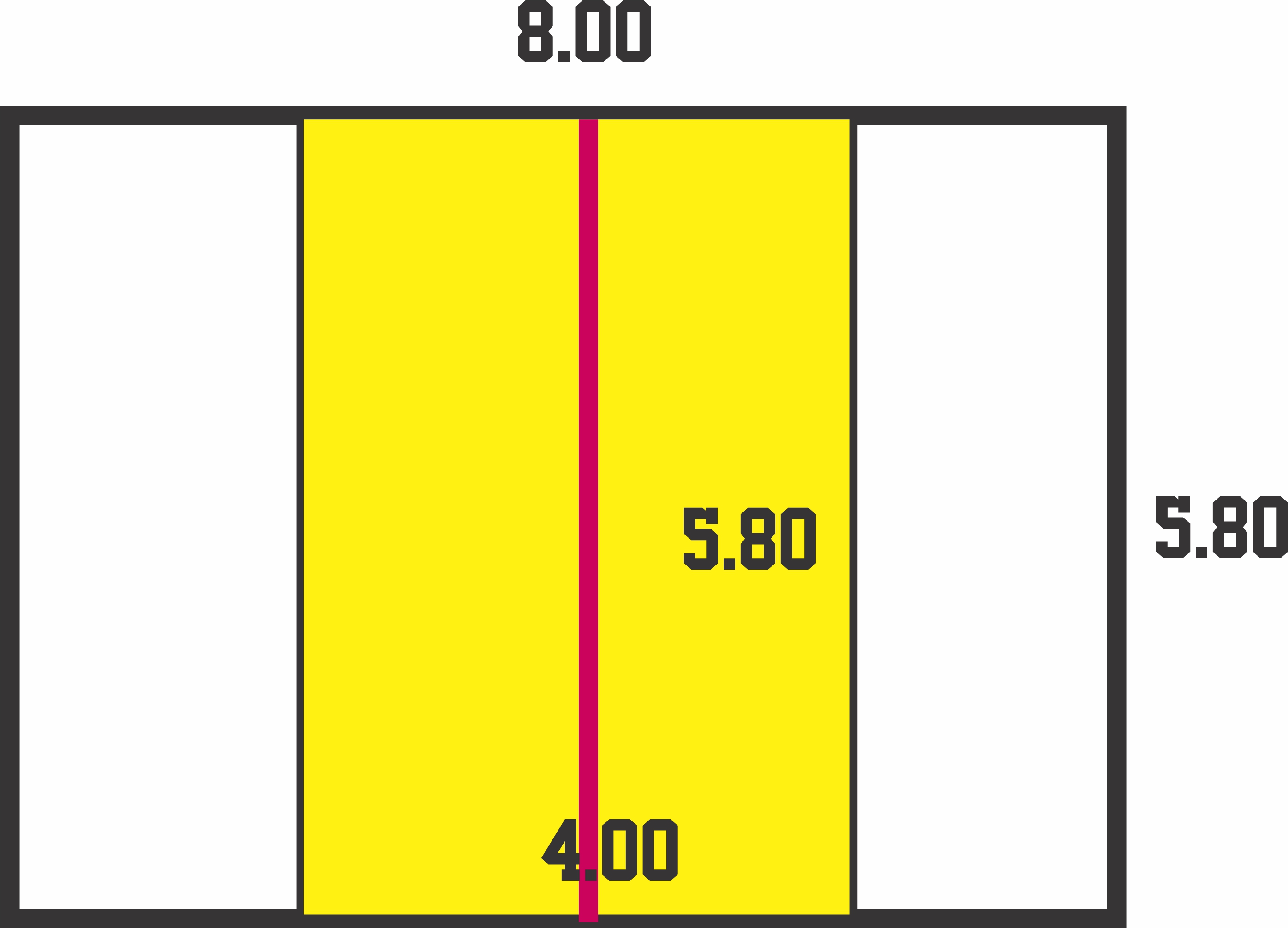

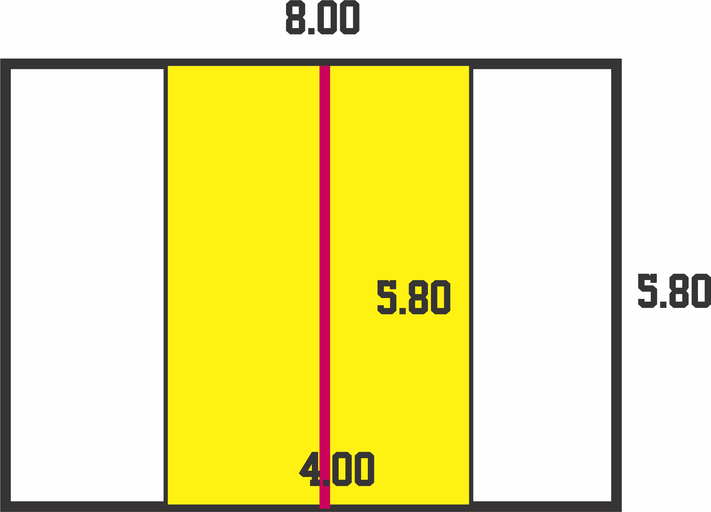

XF4-C50/60 - специалист
Ако жълтото е товарната площ,
ще носи 200кг/м2 (GOST 8239-89
; GOST 26020-83)
При условие, че е укрепен с-щу странично
измятане. Ако не е около 140кг/м2 при
тегло от 30кг м.л.
Коеф. за сигурност е 1.3
154кг/м2х1.3=200
108кг/м2х1.3=140

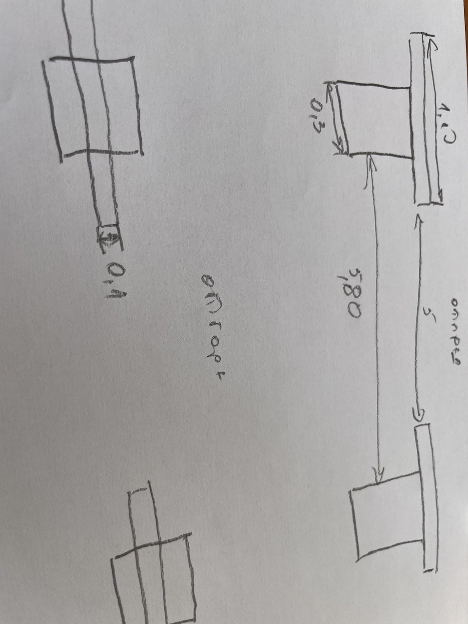

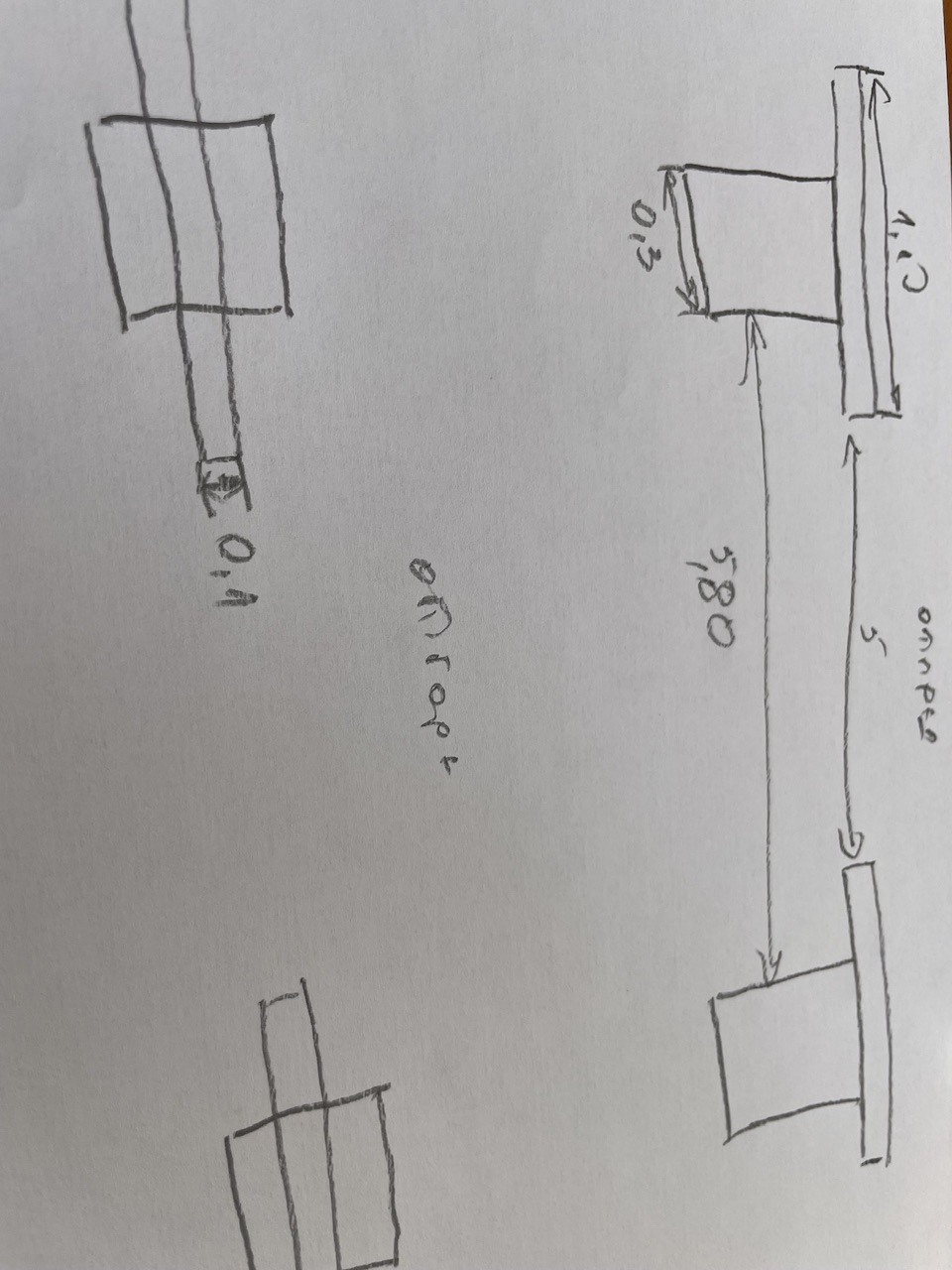

Върху колоните мисля да центрирам метален профил с дължина 1.1 м (40 см стреха + 30 см колона + 40 см навътре в помещението), и профилът, с който ще се премоства, да легне върху тях. Така реално разстоянието за премостване ще се намали на 5 м., ако не греша :?
Чертеж?
Ал_ - специалист
Нещо такова
пет авг 01, 2025 9:37 amАл_ написа:
Конзола 0.4м, какъв е профила?
Ще можеш ли да го завариш достатъчно здраво?
Вбетонирани анкери?
