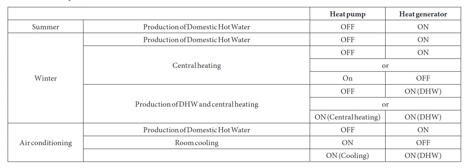

"Режим на битова гореща вода
С MAGIS COMBO V2 подаването на БГВ зависи от газовия кондензационен блок."
@bobi :finga:

Леко им куца превода според мен. На аглийски са написали "With MAGIS COMBO V2 the instantaneous production of DHW is up to the condensing unit.".
Обаче гледам схемата и не виждам изход за БГВ на нея. Там има бойлер със серпентина свързана към вътрешното тяло. Четох на PLUS версията документа и там е изрично написано следното:
Леко тъжно е да имаш огромен бойлер, да препоръчваш да е с уголемени серпентини (според тяхните документи) за да е подходящ за термопомпа, а накрая да го топлиш само с газ.

Модела от тема с плюс може да топли бойлера с термопомпата, ако пък не желаем да спира отоплението докато се загрява бойлера ще го загрява само с котела.
https://www.immergas.com/media/Prodotto ... _01576.pdf
