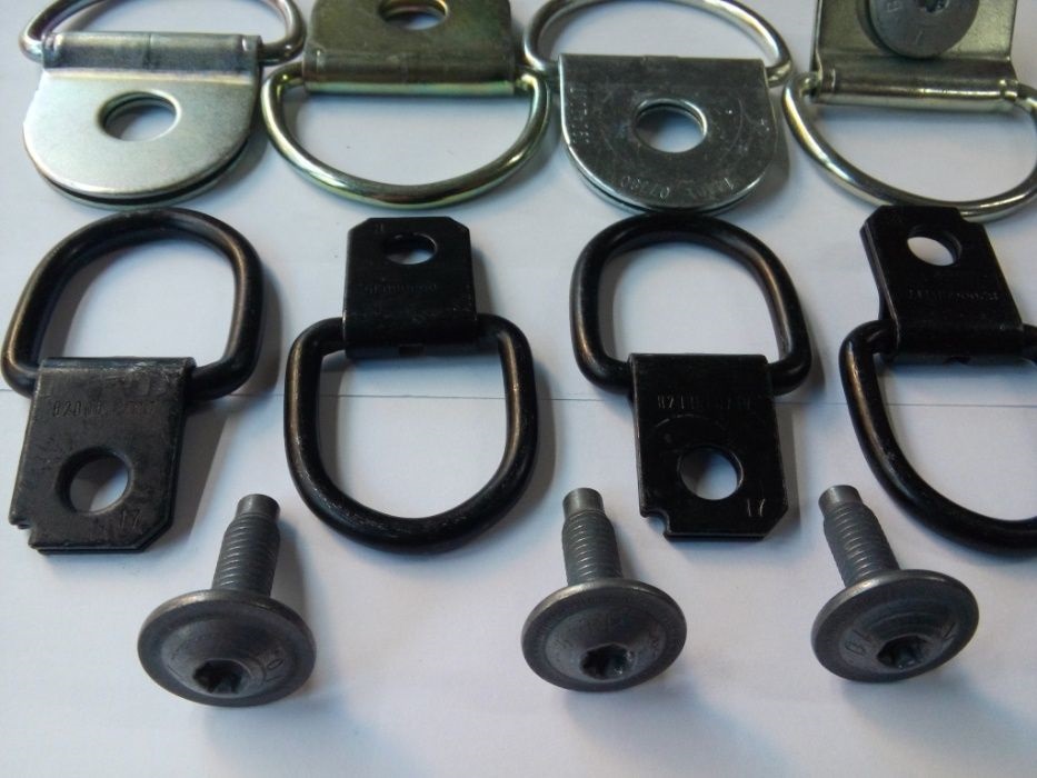

Най-обикновен винт (вероятно поцинкован) и завинтен в шперплат който едва ли е по-дебел от 30мм.
Просто да изхвърли кашкавалените Г образен шестограми дето има и да си вземе някакви средно читави.

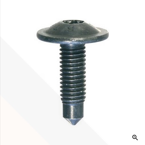

Хидра, сега разгледай внимателно връхчето на болта, от онези къде си показал и се образовай съвсем още малко по "темата"! После свери с последното си мнение!

Това че е самонарезен и влиза и в ламарината на дъното на бус-а не е най-големия проблем на питащия.
Ако е за шестограм 10мм като този на снимката, колко да му е усилието на развиване от ламарината на пода?
Поне според мен по-голямото съпротивление е от частта в шперплата.
Все пак този тип шперплати са импрегнирани със смоли/лепила и те донякъде действат като осигурител.
Djack - специалист
Най-вероятно, под ламарината има заварена гайка, не вярвам да се навива в шперплат.
Естествено, че има гайка, не се навива само в смолистото нещо, нито в него и ламарината на пода, не е самонарезен, а стоперен болт, който стегнат в границите на еластичната деформация е осигурен против развиване. Също дава възможност, бидейки стегнат само в глух отвор, детайлът, който той прикрепя, да бъде свободен да се върти.

Ще купя качествени шестограми , за да свърша работа, понеже няма флексове и т.н. техника. С няколко удара на чука ще видя да раздвижа болта преди това. Като отвия наистина ще махна халката и пак ще върна болта, за да държи шперплата.
