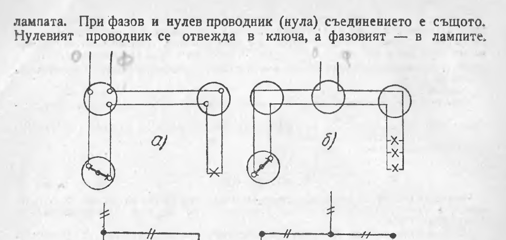

Преди години един пенсиониран електротехник с 40г. по националните обекти по неговите думи ми върза ключа за банята с нулата,а фазата постоянно във фасунгата.Побеснях!И си го преправих с прекъсване на фазата в ключа.А то май навремето е имало други стандарти?

chapara - майстор
вт дек 31, 2024 4:57 pmlyubohar написа:
Има такова нещо. А от къде и защо идва правилото :?
Уффф... Колко пъти да го пиша? - ЦЪЪЪК
Така е пишело в учебниците...
Нула в ключ 1.jpg (95.5 KиБ) Видяна 1180 пъти
ESPACE - майстор
Сигурно са изхождали от мисълта, че ключа може да го пипаш с мокри ръце.
MamaMy - майстор
Ключовете бяха бакелитени и често се случваше врътката да се счупи и да остане само оста (голо желязо) или капака да се пукне и половината да липсва и да се вижда съдържанието на ключа. Най-вероятно това е било основанието за това правило. От друга страна нормалния потребител не се катери по тавана да пипа лампата. Тогава са горели много рядко крушките. Потребителя пипа най-често ключа. По 20-30 пъти на ден.
