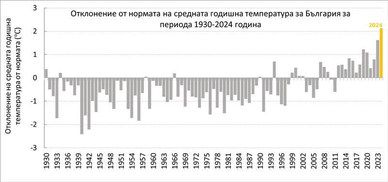

Без да съм спеСиалист по отопление, на първо четене изпъква едно "маловажно" предимство на термопомпата.
За разлика от ел.котли, газаджийки, пелетарки ... може И да ОХЛАЖДА.
И с новите реалности приоритетите лека-полека се изместват към охлаждане а не към отопление.
Даже не са необходими данни, графики, статистики ... всеки го усеща сам.
Ама все пак ...
P.S. Време е да вече да сеем маслини а не домати...
Маслината започва да плододава обилно след 15-20 години.
Тъкмо до тогава у нас ще се стопли достатъчно а гърците ще трябва да преминат към отглеждане на кактуси. :-D
