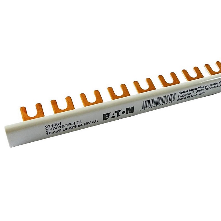

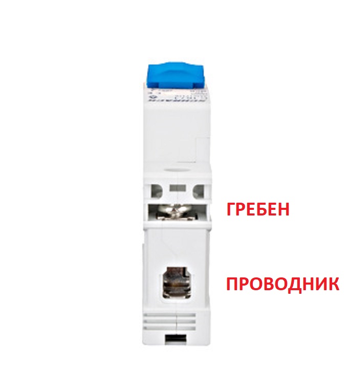

Ами това ми е въпроса - как се прескача от АП, който е набоден на гребен към ДТЗ с проводника?
Зависи от модела на предпазителите. Част от моделите имат два отвора от всяка страна - един за гребен и един за проводник.
При тях гребена е малко по-особен - като вилка.
При други модели има само по един отвор - като долния от снимката.
В него слагаш гребена И проводника.
