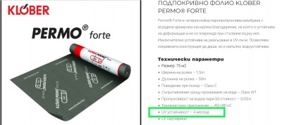

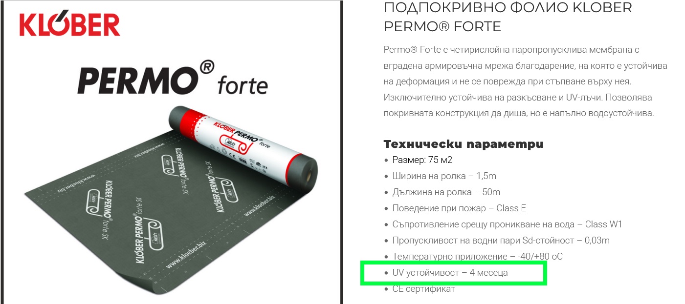

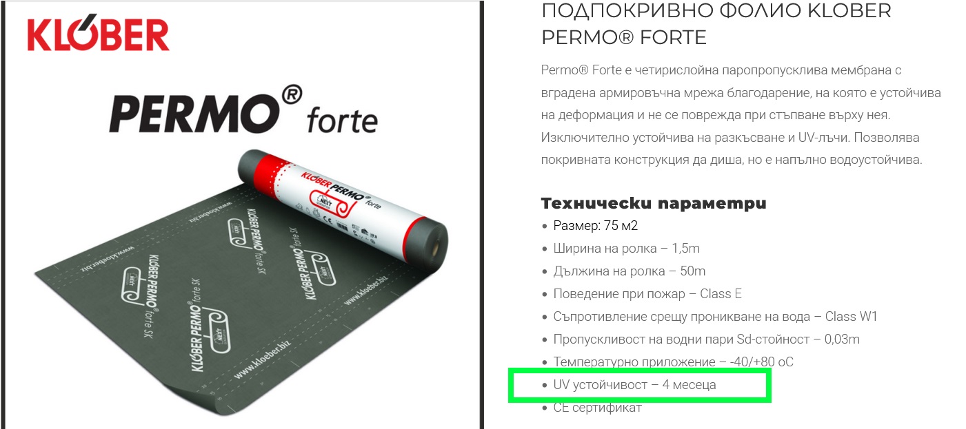

Че к'ъв чеп търси тая мембрана на слънце?
Обикновено по спецификациите е споменато колко е допустимото време за излагане на UV (слънце).
Преди 8 години кога купувах мембрана, това ми се наби в очите. По спомен моята беше такава ама не съм сигурен.
Имам останало парче и при интерес ще погледна. Ето, за тая пише 4 месеца.

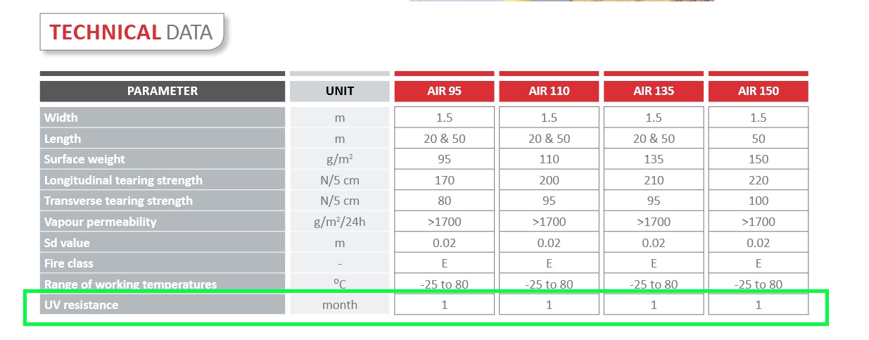

Я сега да видим какво пише за твоята? Опааа... 1 месец. Не си спазил предписанието на производителя и даже си го дублирал. :)
По принцип колкото по-малко на слънце, толкова по-добре. Още от първия ден започва деградация.
Все пак допустимото време е колкото технологичното време за нормално изпълнение на покрив.
