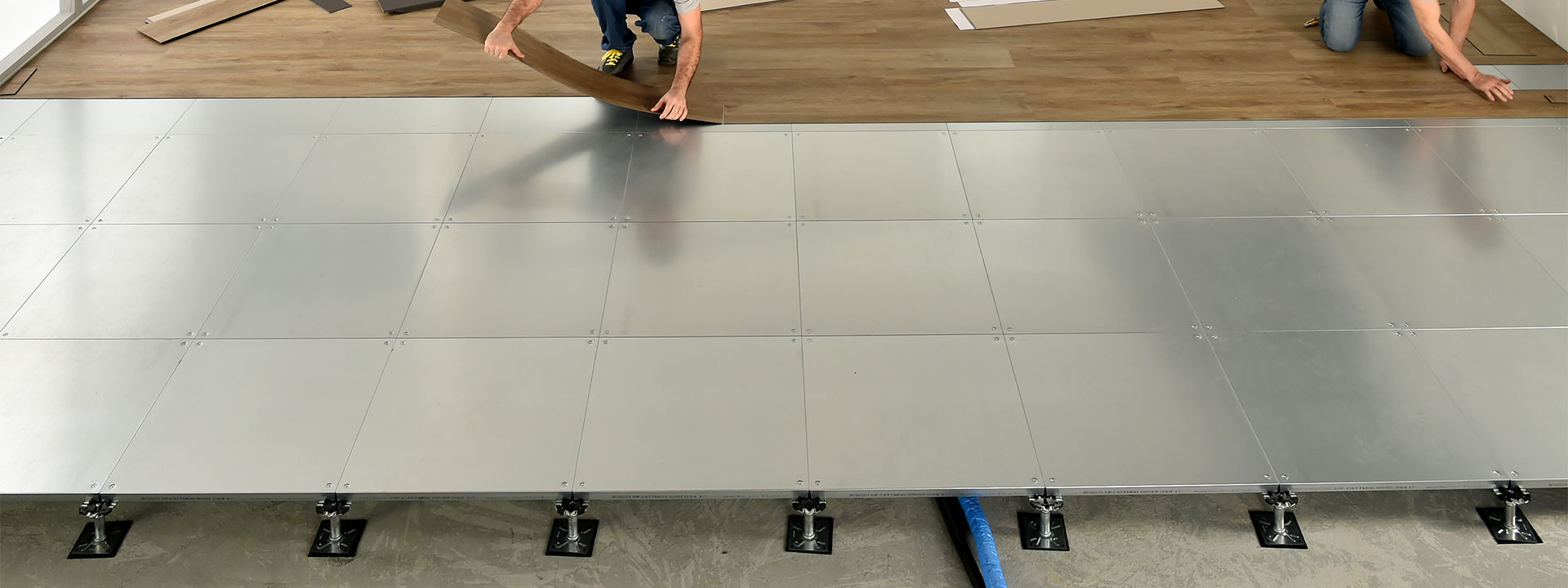

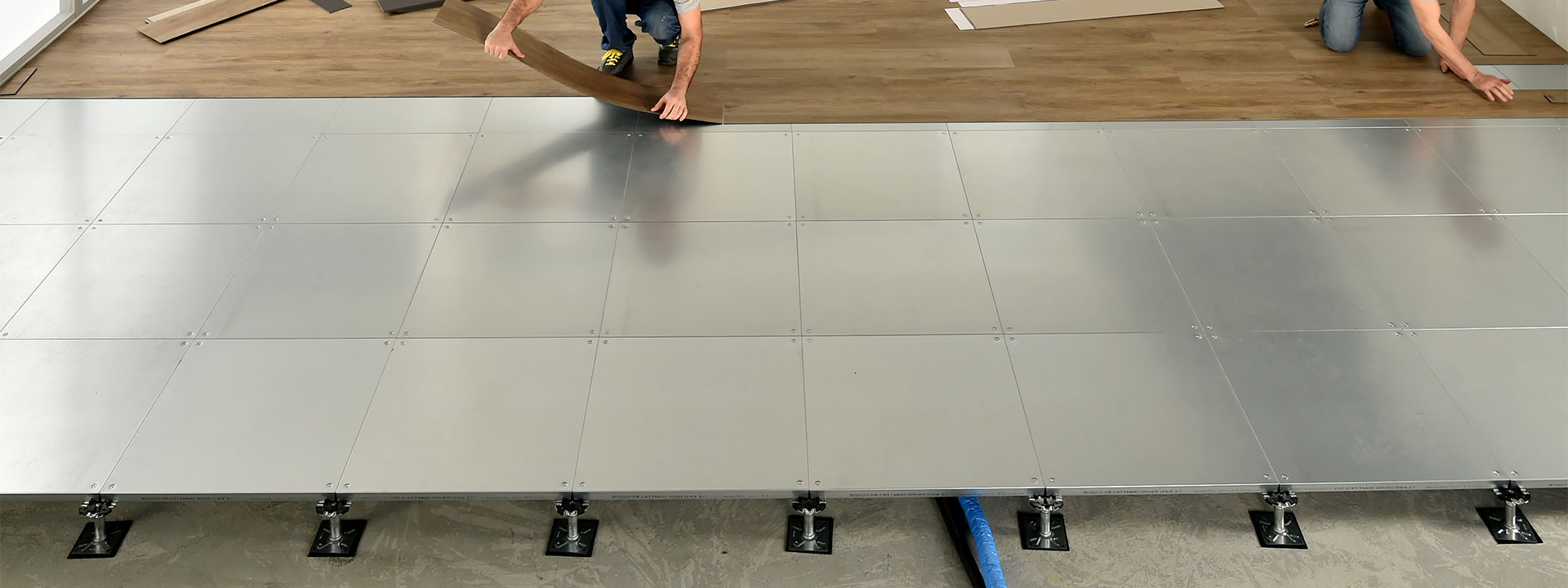

Въпроса ми е няма ли нещо, като подове тип гипсокартон.
Редиш някаква скара, която почва от възможно най-ниско и изравняваш. Отгоре някакви плоскости или старото дюшеме, ако е възможно.
После отгоре ламинат?

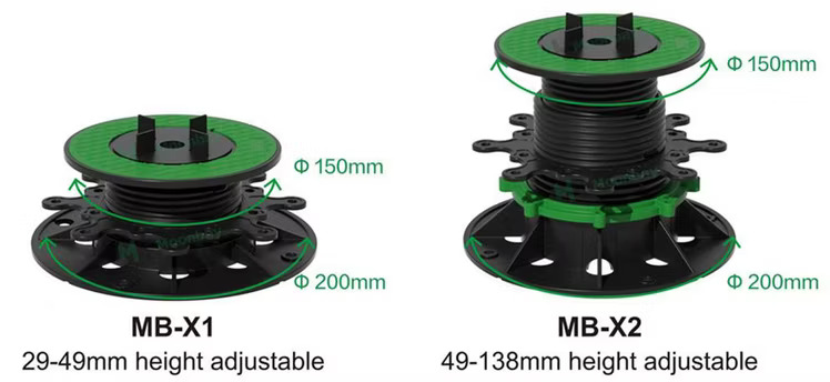

Ще шибна една реклама....
https://m-tex.bg/magazin/%D0%B2%D1%82%D ... %8417-l20/
Е с тия бурми завити в шперплата по целия под и с помощта на шпилки нивелираш пода. Дупчиш пода на колкото места прецениш и през дупките "цвъркаш" монтажна пяна. Ще ти трябва помощник.....най-добре 100 килограмова мома, която да седи на столче над мястото, където си цвъркал с пяната. И така дупка по дупка. Накрая я мяташ на спалнята и тестваш дали е нивелирана.....там са последните дупки за оправяне :-D
