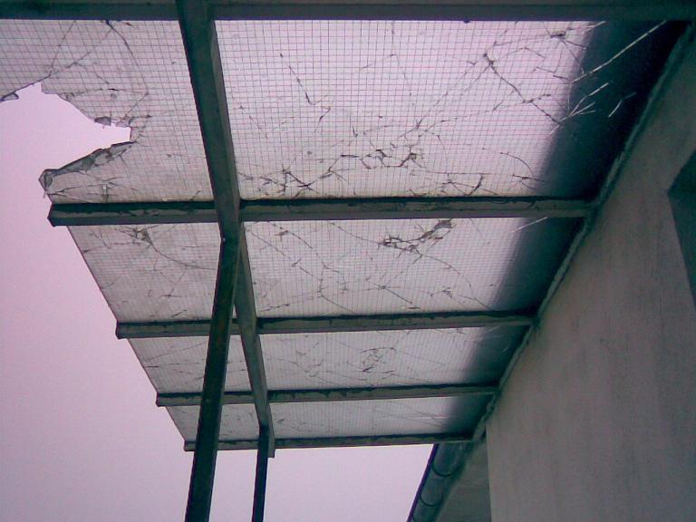

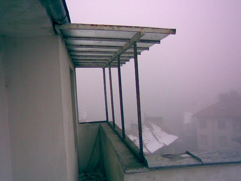

За да бъда точен и да обясня нагледно какво ме вълнува, днес опитах да щракна една снимка. Предварително се извинявам за качеството, телефонна е. Стъклата на втората снимка са изпочупени в следствие на градушка преди 2 месеца. Първоначално мислих за стъклен таван с цел повече светлина, защото това е север и е леко мрачничко,но се страхувам за подобни природни стихии...пък и нямам достъп отгоре и ще бъде невъзможно почивстването на стъклата след време.

Доброто решение за покрив, което Велси споменава като алтернитива, и според мен, е например това:
http://www.izopoli.com.tr/eng/cp1.asp
Има и др. производители, в т.ч. и български. Панелите са премислени за хидроизолацията. Обече за монтаж по инструкциите трябва достъп отгоре.

Да, тези панели изглеждат подходящи откъм няколко неща - лесен монтаж в сравнение със изливане на желязо-бетонен таван например...и безпорно ще изолират добре, но достатъчно надежни ли са? Колко време издържат? Притесняват ме метерологичните условия...слънце,дъжд...няма ли да тръгне корозия по метала? Не съм запознат с тях...макар че напоследък сме свидетели на огромни халета,фабрики,складове и какво ли не изцяло от такива панели.

Като гледам снимките, аз бих постъпил така: тъй като нямаш много разстояние до улука, бих запазил металната конструкция и върху нея бих сложил OSB или дори дъски, отгоре поцинкована ламарина /цяло парче/. Отдолу може да се закове стиропор 5 см или вата и на обикновена метална конструкция - гипскартон. По подобен начин "превзех" терасата на хола си...е, при мен има плоча отгоре, ама отдолу е така. И четвърта зима - никакъв проблем..
