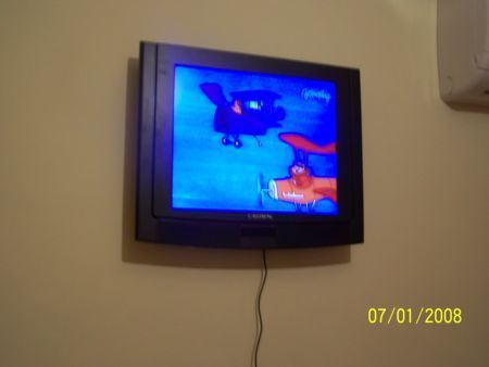

:-D Невероятно ,но факт -успях. Всичко е на стената даже и телевизора :shock: Изглежда достатъчно здраво :razz:
Но познайте какво беше учудването ми като се наредихме да гледаме телевизора????? Ами сенки от този ъгал не може да се гледа :cry: От спалнята ,на тази височина не е подходящо. Ха Ха . Защото е веднага като влезеш от вратата и няма място затова взех ЛСД ,и за да не го ударим го качих над моето рамо ,но уви :?
Извод: преди да закачите съвременният си телевизор на стената го пуснете и след това преценете мястото му :-D
Сагата продължава утре отново паля бормашината :rolleyes:
Приемам съболезнования :lol:

Съболезнования - как ли не. Сега ще пиша на мастъра - да те понижи в чирак. Аз шампанското съм приготвил :prost: Сега да си го пия сам :shock:

Чакай молим ти се , не пипай дрелката ! Трябва ти стойка която да е изнесена 5 пръста от стената , и да позволява поне малко въртене на ТВ . Тия тиливизори позволяват мн. малък ъгъл на откл. при гледане ,и дост да се изместиш на друг стол ,или място отново ще има проблем. Изчакай още инструкций , но требва да излеза с кучето ,и немам време .
