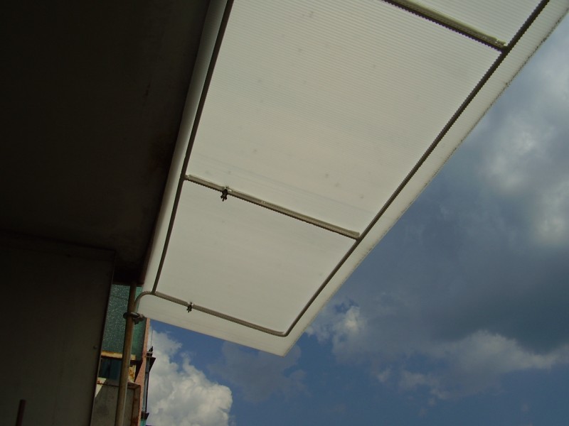

Цецо - специалист
Конструкцията още не е на мястото си.Временно е закрепена за да бъде боядисана.След това ще бъде поставена на мястото и , и допълнитело укрепена.Спрял съм се на закрепване със скоби на поликарбонатна плоскост.След изпитателния срок ще има снимка.
Цецо - специалист
Обещаната снимка,но повода е друг.Монтирах пластмасова плоскост,но хвърлен фас от по-горен етаж почти направи дупка /на снимката не се вижда /.Въпроса ми е поликарбонатна плоскост издържа ли на температурата на хвърлена незагасена цигара.Предложете и друг подходящ материал.Допуснах грешка,защото не взех впредвид културата на българина.
P7050141 [800x600].JPG (63.48 KиБ) Видяна 44621 пъти
MASTER - специалист
Не, същото щеше да се получи.
