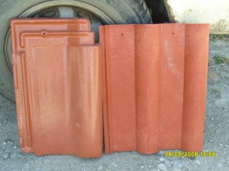

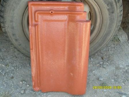

Ще видя тези дни да направя снимки и ще кача.А за монтажа , става лесно-керемидите си имат производствени отвори имогат да се завинтват.Много добре пасват една на друга-лягат плътно.Аз съм ги завинтвал през ред.Иначе, ако не е стръмен покрива ,може само първия и последния ред.На капаците съм сложил от лентите за сух монтаж.
