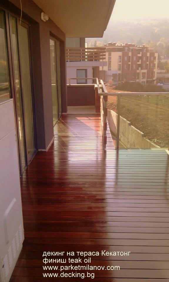

още едно сравнително непознато дърво от което се правят декинг профили-Кекатонг ,
доста плътно с приятен кафеникаво червеникав отенък
доста голяма плътност на дървесината и след обработката с тиково масло става още по-красиво
www.parketmilanov.com
www.decking.bg
дек кекатонг nadpis.jpg (64.07 KиБ) Видяна 8506 пъти

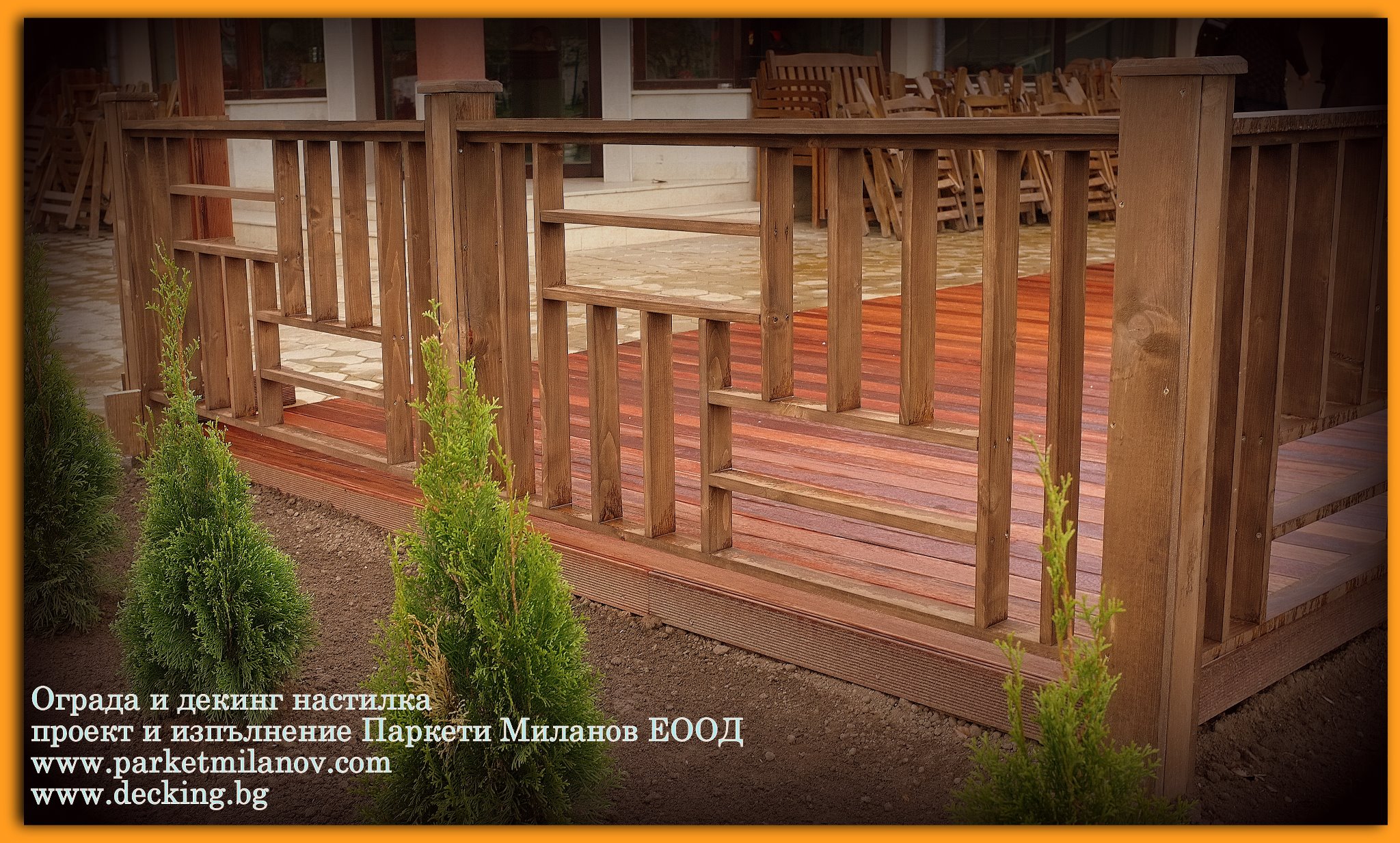

една оградка ,и подова настилка от декинг
наздраве в козлодуй!:)
