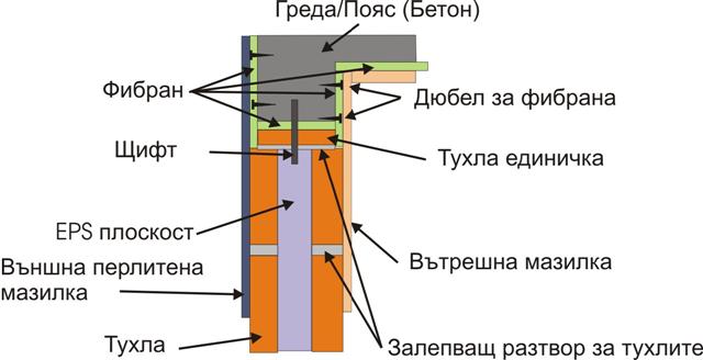

От всичко обсъждано до момента ми хрумна следния вариант (картинката по-долу)
Идеята е как да се завърши двойния зид с вградената ТИ от горната си страна.
Та идеята е отгоре да се постави тухла единичка, която да затвори стената отгоре и да осигури "здрава" основа за трегера/пояса на стената при вибрирането на бетона при наливането му.
Фибрана върху тухлата служи за да осигури "мекото затискане" на стената с бетона отгоре. (както отбелязахте това се прави от пяната отгоре върху тухления зид който стандартно се зида след отливането на плочата и колоните и фиксира стената за бетона).
Та идеята на фибрана е освен термо-изолация на стената от бетона, а също и да осигури "фиксирането" и към бетона над нея.
Както споменахте - тухлената стена трябва да се фиксира към колоните и гредите с метални щифтове,
Не разбрах точно как се прави това и на схемата съм поставил метален щифт минаващ през тухлата единичка и навлизащ в бетона. Идеята му е да фиксира стената. Така ли се прави и може ли да се изпълни и по този начин?
Бетона е изолиран отвън и отвътре с фибран (зеления слой). Тавана на стаята също е изолирран от плочата с фибран, който също е поставен предварително преди наливането на плочата.
Та идеята ми е да се иззида стената, да се заложат щиттовете, фибраните и дюбелите във фибраните, арматурата ... и да се налее бетона.
Опитах се да сътворя вариант вземащ под внимание всичко казано до момента като задължително, а в същото време да се избегнат всички споменати слабости.
Това възможен вариант ли е ?

Емо , тая последната тухла единичка, дори и напречно, нито е толкова дълга, нито ще захване нещо. Така, както си задал мащабите на скицата, зида ти излиза общо 36см. Единичката е 25см.
Според мен повече ще пречи и ще създава нестабилност на зида.

Остави тухлите, заклинени или каквито и да било. Това, което ме притеснява е равномерното пробиване на носещи конструктивни елементи и нарушаването на връзките им. Пробиването на колони, греди и плочи и въобще нарушаването на конструкцията е абсолютно непрепоръчително. Така освен повишен риск от разрушаване при земетръс тя най-вероятно е с понижени показатели.
Не знам с каква смелост някой пише такива неща, било то от непознаване на материята или от безхаберие.

Само да попитам!С какво дупка 10мм в колона или шайба нарушава носимоста на същата?Що за глупост е това.Ако не е докажи. П.С.Колкото до не вързани стени аз лично ще мина като танк през тях.Имам опит!Виждал съм също стени съборени от ВЯТЪР . Пък вие си мислете каквото щете.Както каза Бойко *нека говорят това им е работата*! Второ-П.с. Още повече че набиваш в нея плътно желязо!Ако беше така хората нямаше да набиват фусове.
Фло - специалист
Колеги,самоносещ зид при скелетната конструкция означава освен, че носи само себе си,не носи и нищо друго. Всякакви заклинвания,закъмявания и твърди връзки с железа и други са противопоказни.Единствената регламентирана връзка е еластичната.
Целта е земетръсните пояси и колони е да не предават трептения,триене и натиск към зида! В противен случай ще се получи мощна инерционна сила, допълнително натоварване на скелета и разрушенията ще са големи.Това е смисъла на еластичната връзка.Тия изисквания от 2007 г.не са случайни,а са плод и на световен опит за мерки в противоземетръсното строителство.
