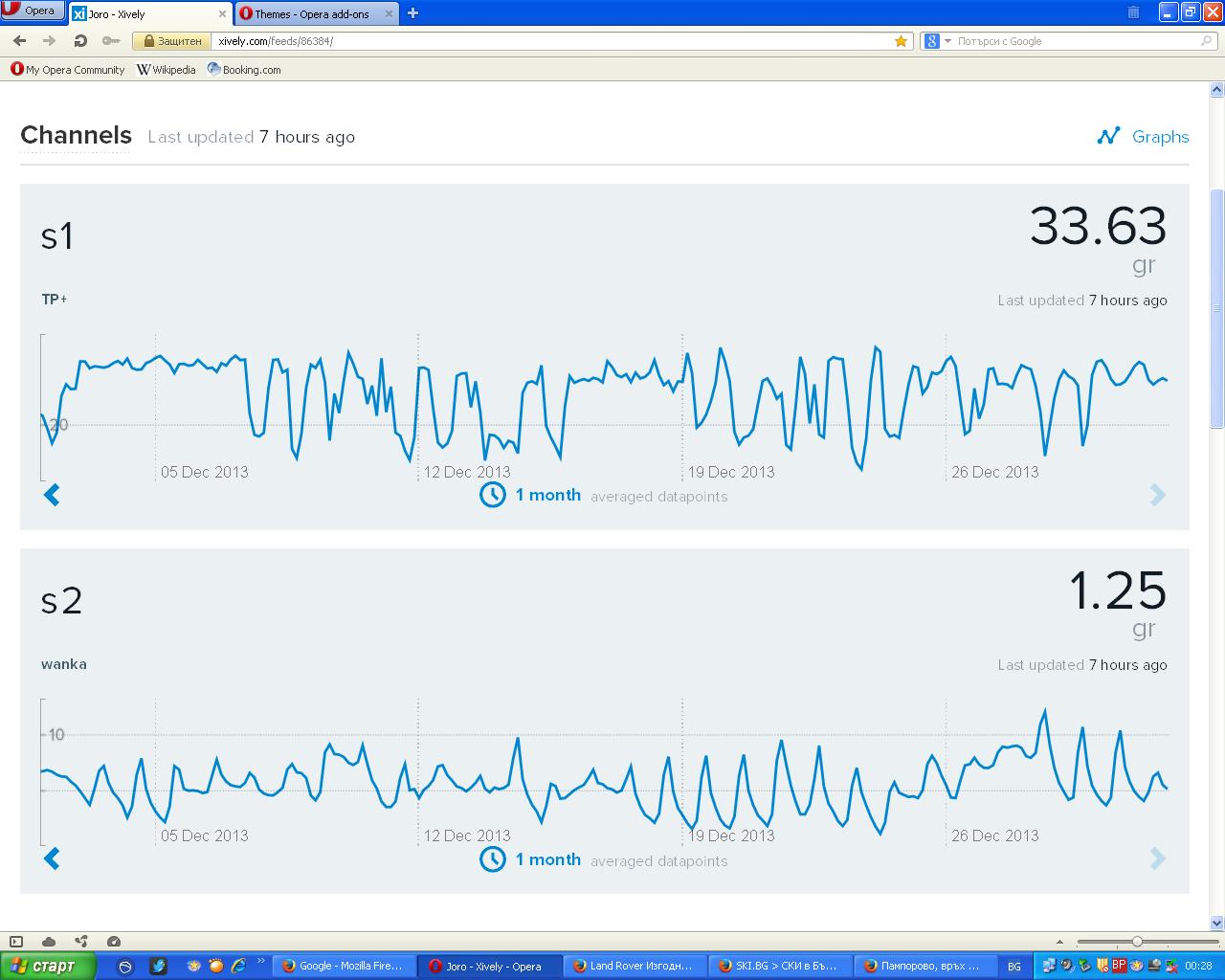

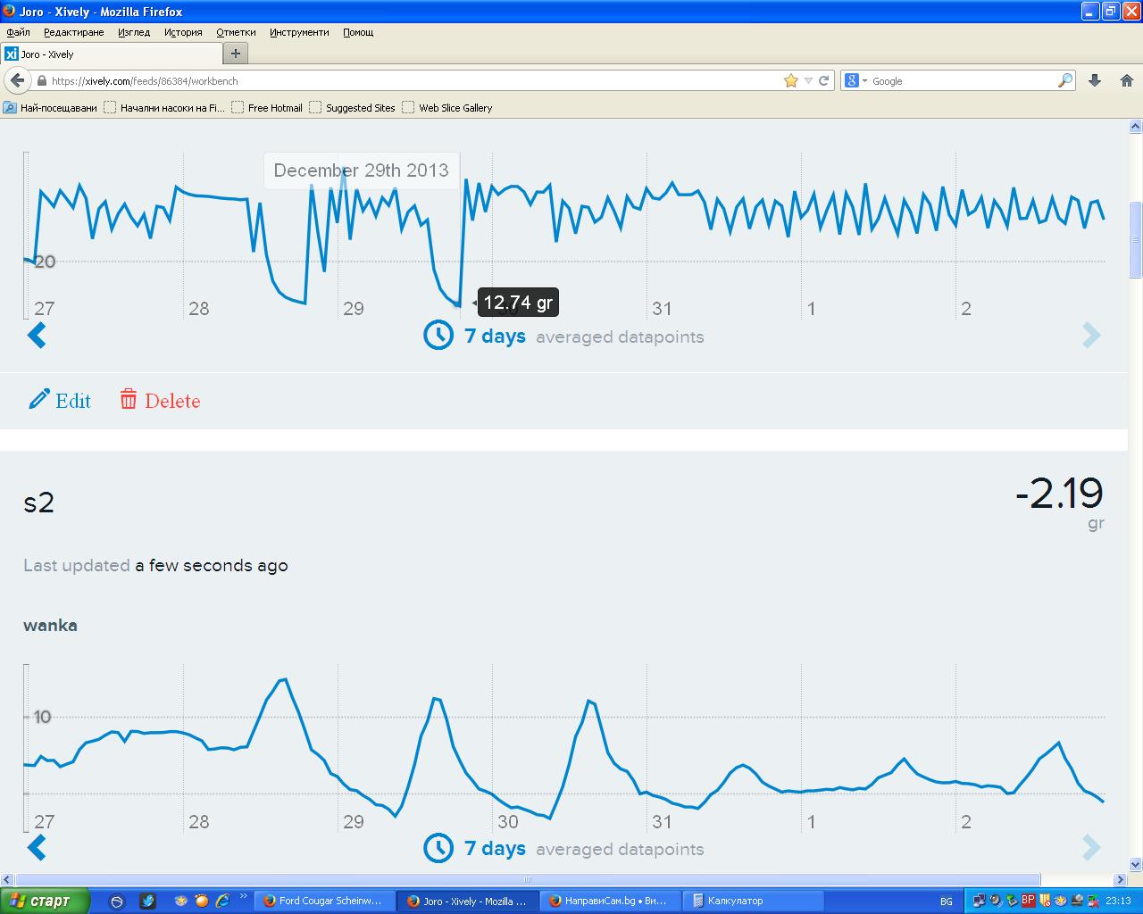

През последното денонощие тем.бяха почти постоянни 5 до 8гр разхода е0.93кв/ч=3.22лв/ден=0.14лв/ч. (включва и 180+60=240вата цирк.помпи).Като сравнявам с предишната зима при същия разход 4лв/ден,намалението на цените на тока се усеща,а и аз през нощта я засилвам.При тем. над 5гр най доброто отопление е ТП въздух-вода,дори от вода-вода,поради по малката първоначална инвестиция.
kuuuuuul - майстор

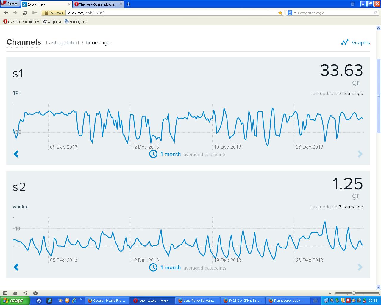

Равносметката за декември 2013г 807кв=121лв +9лв бойлер 130лв.Температурите бяха мин.-8 до макс.15гр средно -5 до 5гр. отопляема площ 85м2 в хола 20-21гр спални 18-19гр палил съм и няколко пъти котела с разни отпадъци и малко дърва.
Последните 4 дни тем. бяха сравнително постоянни от -1 до 3гр разход 125.7кв за 96ч=1.31квч=0.21лв.ч.=6лв на ден

Започна новия отоплителен сезон 2014/2015,вече отоплявам два етажа около 160м2.
За ноември разхода е 110лв +12лв(бойлер 150л) +15лв(бойлер 200л)= 137лв ,(почти нямаше добив от слънчевите колектори)
Мин.тем.-2гр мах.17гр в стаите 20-21гр. Мах.разход 7лв за 24ч. средно 0.26лв/ч тем.на водата 35/37гр
Интересното е че въпреки двойното увеличение на квадратурата разхода за сега се е увеличил с около 30%(но и тока поскъпна) което ме изненадва приятно.
