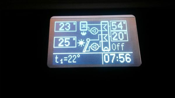

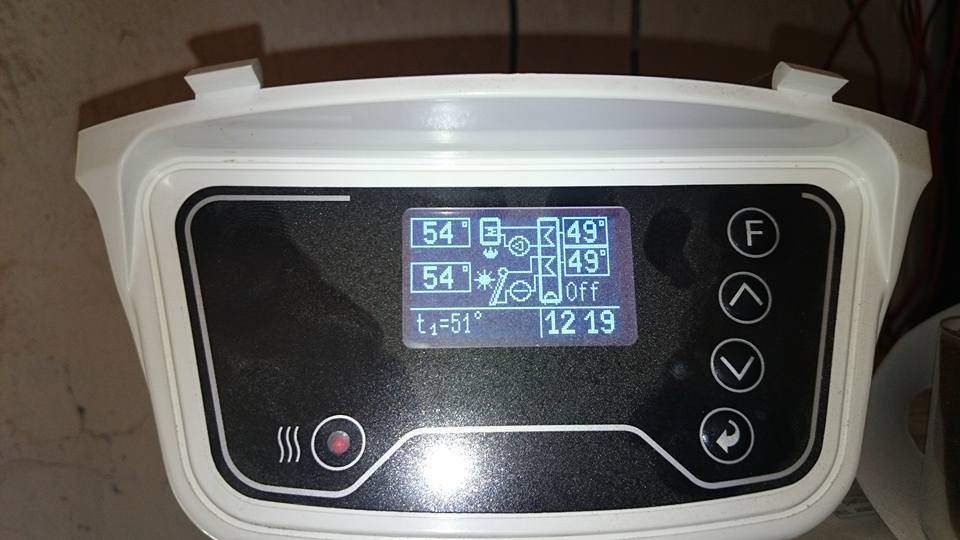

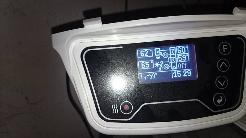

benimm8808 - специалист
kuuuuuul написа:
Довечера ще покажа какъв е би добива от днешния ден,нека и други които могат да покажат за да сравниме. :partyman:
Ето колега от мен, снимките са от тази сутрин в 8:56, на обяд в 12:19 и след обяд в 15:29(при мен тогава започва да пада сянка в/у колектора от калкана на комшията) реално слънцегреенето при мен е до 15:30ч.
2 бр. Bosch 4000 TF и 200л. Теси с 2 серпентини.Градусите горе в бойлера са 54 сутринта,защото камината е бачкала до 8:00.
Реално в 8:30 е стартирала помпата при 20гр. в средата на бойлера и от там до 15:30 виждате резултата 40гр. загряване на водата за целия ден-март месец.

benimm8808 написа:
...Ето колега от мен, снимките са от тази сутрин в 8:56, на обяд в 12:19 и след обяд в 15:29(при мен тогава започва да пада сянка в/у колектора от калкана на комшията) реално слънцегреенето при мен е до 15:30ч.
Идеята на kuuuuuuuuuuuul е добра. Днес си добил грубо 5,2kWh. При 4 кв.м. площ добива от днешния ден се пада да е 1,3 kW от квадратен метър.

benimm8808 тези резултати не ми харесват :? Предполагам че долната серпентина заема поне 2/3 от бойлера или към 130 литра и полученото от двата боша ме разочарова.В кой град си да не е имало облаци?Аз съм на 57 градуса при 80 литра бойлер алуминиев панел 24 гр старт.А ти едвам си затоплил 65 литра с един панел :?:
Едит: сега видях че добива е само до 15 и 30.
