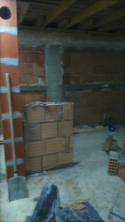

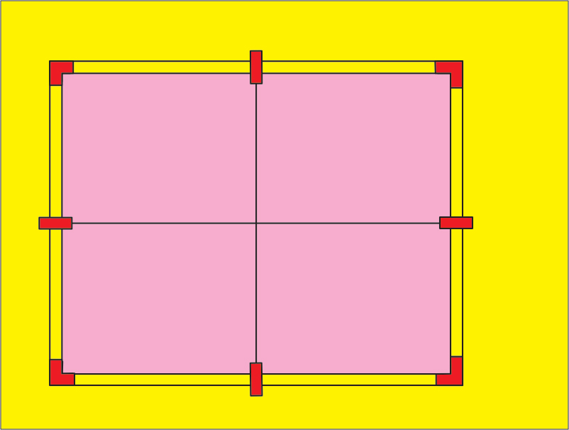

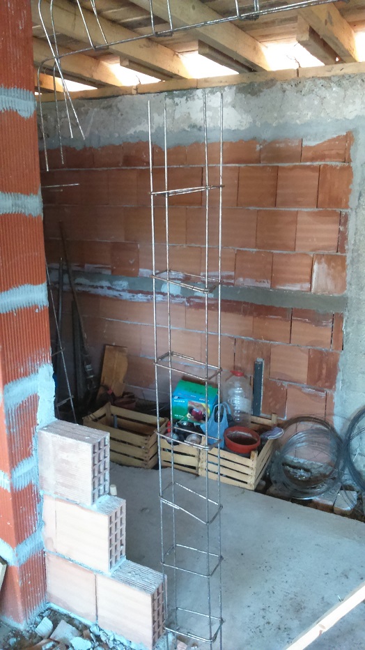

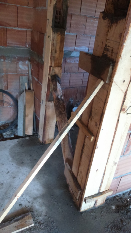

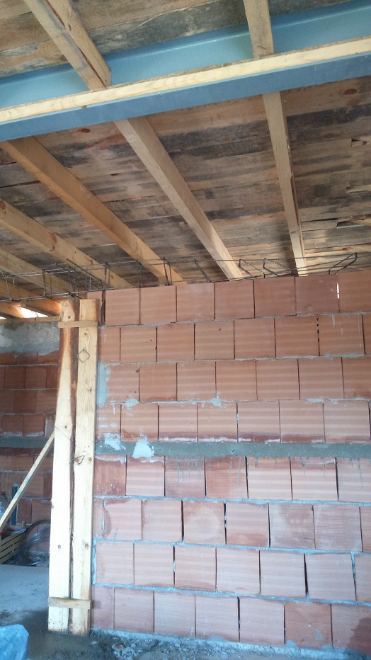

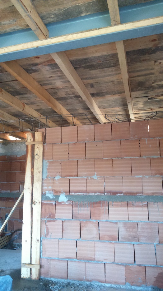

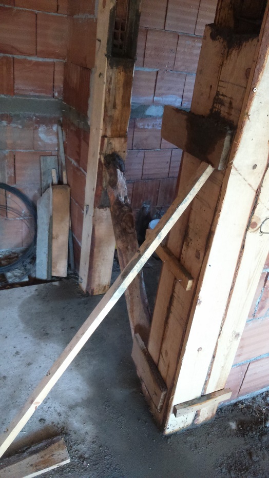

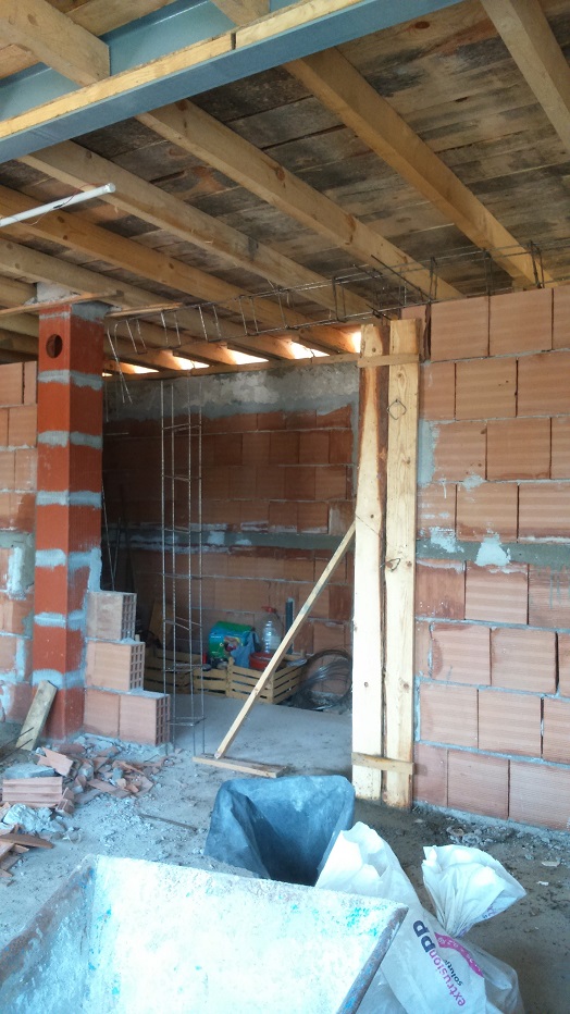

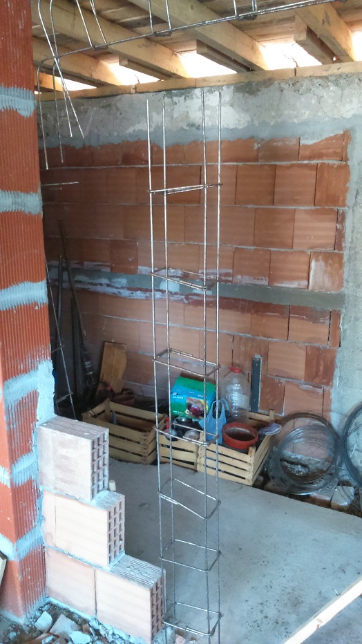

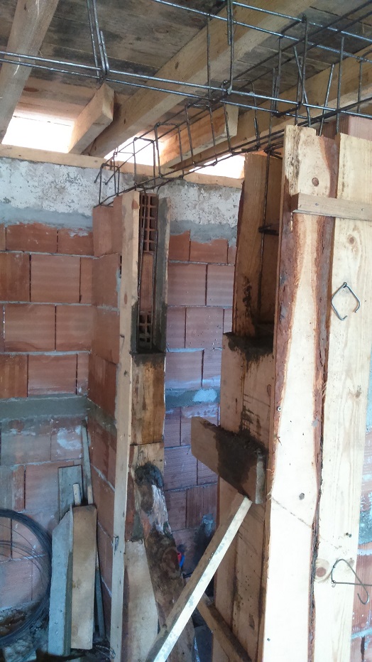

Тука във форума има един двама доказали се майстори, които също като твойте майстори, от време на време правят по някоя магария (в твоя случай- колоните). И като искаш от тях качество и здравина те плашат с високи цени. В конкретната ситуация на същата цена, но с повече акъл може да се постигне по-голяма сигурност на конструкцията. Ето как: Средните колони се завъртат на 90 градуса.
jekasus
- Мнения: 7831
