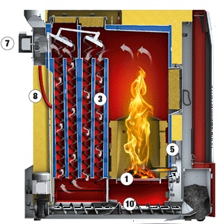

След обстойно преглеждане на темата през изминалата зима реших и аз да се присъединя към семейството на пелетните горелки :yawinkle: Предварително пиша че не съм специалист но отоплението вкъщи си го навързвах сам за което моля за няколко съвета. Котела ми е 30 киловатов Sime отрязах му дъното но вместо да направя кутия изградих пещ от огнеупорни тухли след което изолирах с каменна вата и 10 см отливка с бетон. Котела поставих върху така наречената пещ. Купих горелка gp 32 киловата на ерато и я монтираха на вратичката на пещта. Всичко работи доста добре когато се нагрее пещта има доста добро топлоотдаване но въпросът ми е според вас възможно ли е в пещта да монтирам водна серпентина с цел повишаване на КПД и ако да как да свържа серпентината към котела. Благодаря предварително и дано не съм станал смешен в очите на професионалистите.

Серпентината ще я направя, но не знам как да я свържа за инсталацията, дали трябва да се свърже серпентината директно в котела или е възможен по-лесния вариант да се свържат входа и изхода на серпентината директно за топлата и студената вода към разпределителните колектори, които са отвън на котела и не на последно място дали ще има ефект от цялата тази операция.

[quote="nikolai781"]въпросът ми е според вас възможно ли е в пещта да монтирам водна серпентина с цел повишаване на КПД и ако да как да свържа серпентината към котела. /quote]
Отговора според мен е: да възможно е и даже много лесно.
Но пак според мен няма никаква логика. В тази зона се извършва пиролизата на твърдото горивно вещество до гривни пирогазове. За да е ефективен този процес е нужна висока температура :600, а още по-добре 900 градуса.
Демек в тази зона НЕ ТРЯБВА по никакъв начин да отнемаме топлина.
6osi6 - майстор
nikolai781 написа:
Можеш да сложиш още изолация и да не слагаш серпентина.
Ако ще слагаш серпентина, задължително трябва да има помпа преди да я свържеш към централния кръг. Схемата е същата, когато връзваш камина или бойлер към котела - помпа, клапан и датчик за управление помпата.
6osi6 - майстор
шоп написа:
о в тази зона НЕ ТРЯБВА по никакъв начин да отнемаме топлина.
Hargassner, взимат топлина от тази зона. Сигурно го правят, щото са прости хора.
Hargassner .JPG (83.62 KиБ) Видяна 3162 пъти
