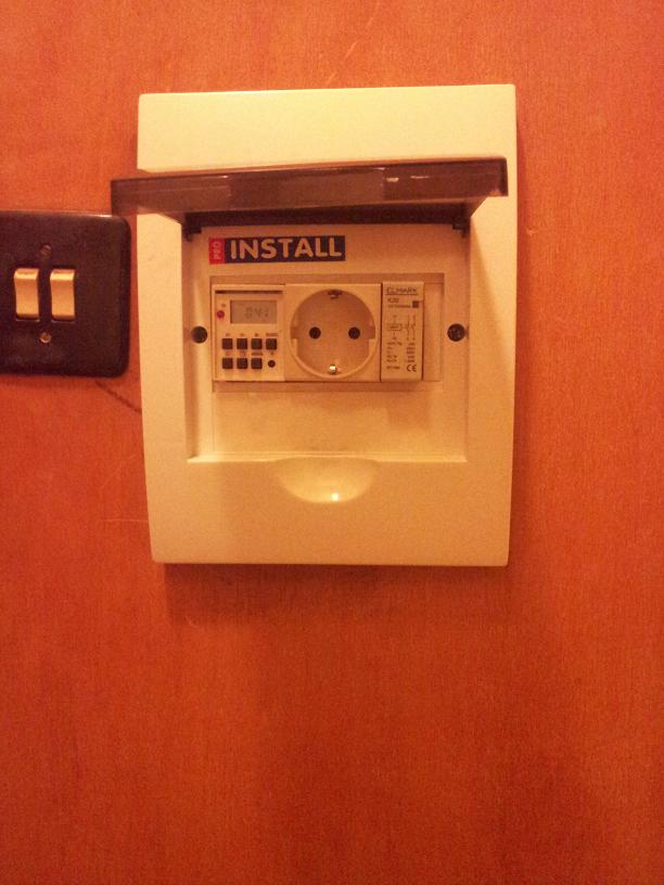

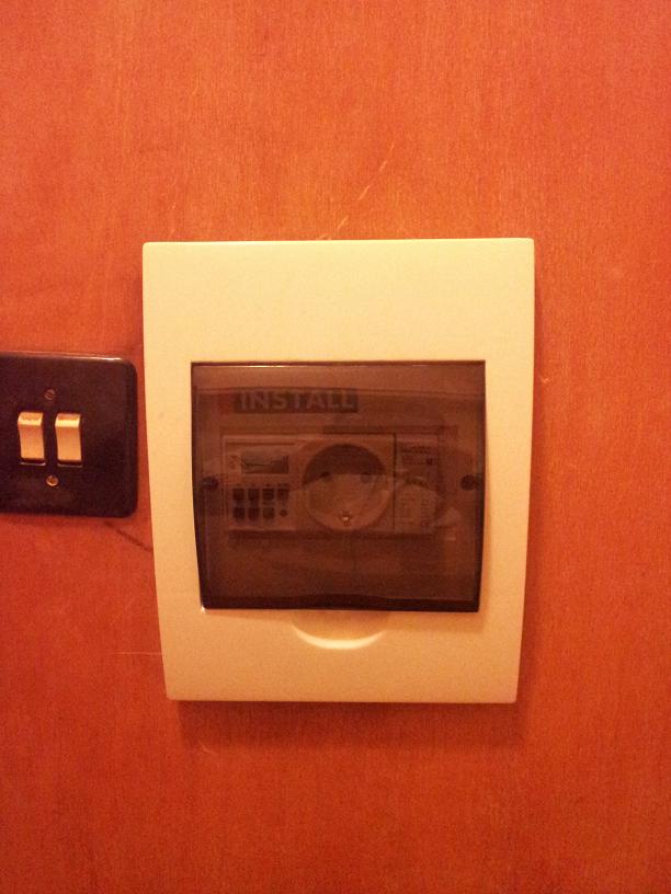

- Мнения: 2
Ето и моето табло, вдъхновено от тази тема.
Инфо:
Таймера е седмичен, за монтаж на ДИН шина от Баумакс около 24,00 лв.
Контакта отново е за монтаж на ДИН шина - около 3,00 лв.
Контактора е на ЕЛ-МАРК - около 25 лв.
Поздрави.
