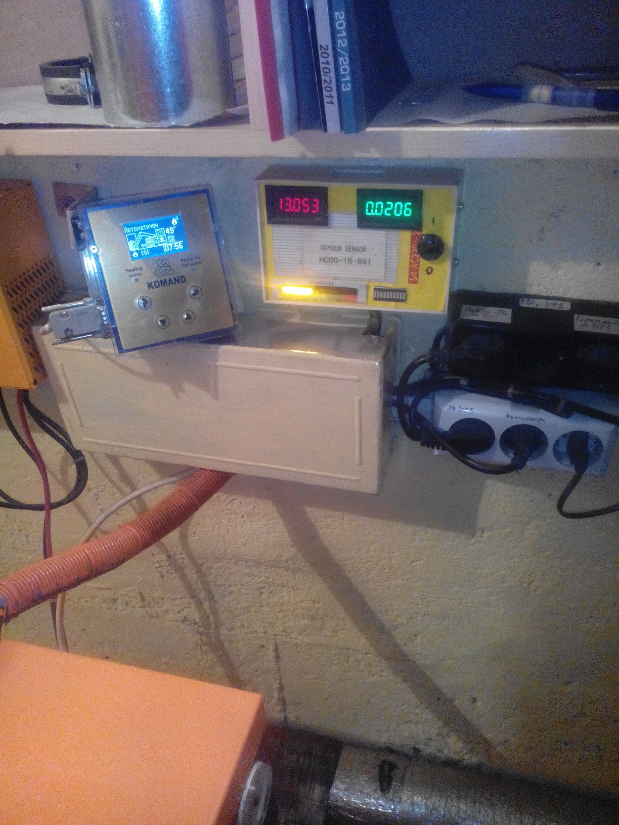

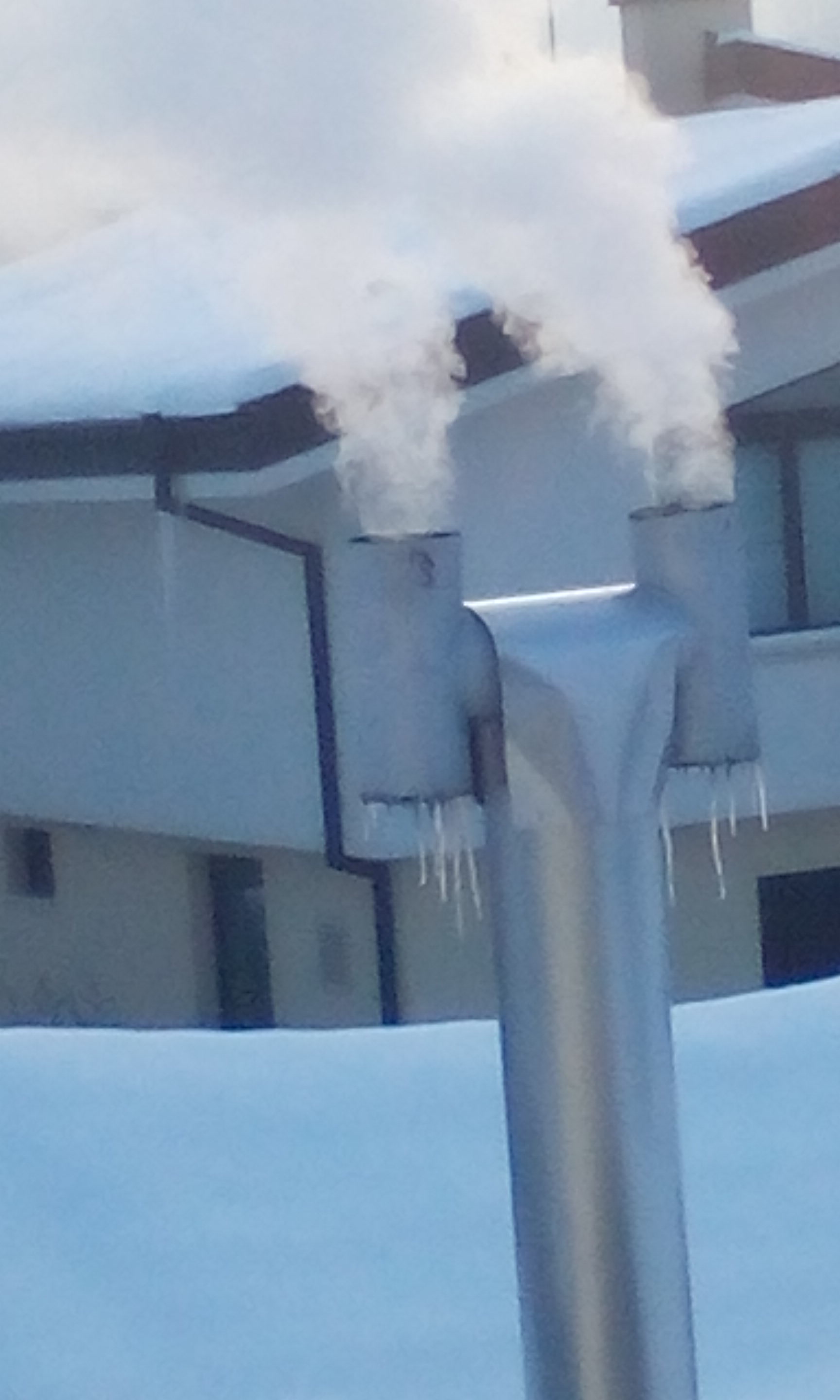

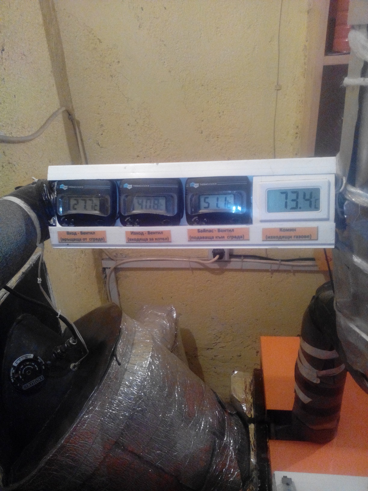

Поздрави на всички... ето тези студени дни са истински тест за системата ми.
400 кв, отоплявам.. 20.5 до 21 градуса поддържам с стаен термостат в средата на сградата.
при - 12 до -7 градуса през денонощието съм на 3 чувала по 15 кг. - 100 процента букови пелети.
Който с следил мненията ми знае че съм с топлообменник , ламбда наблюдение за настройките и още доста подобрения, температура на изходящите газове между 65 - 75 градуса.. Чак конденза от пушека ни замръзва на комина..
от началото на отоплителният сезон на 22.10.15 до онзи ден 20.01.16 ударих 2 тона.. почнах 3-то пале..
.... супер съм доволен

gnt69 написа:колега, май обърка постоветеrosso666 написа:Сутринта вув враждебна бешв -22Бравос бая машинки си наредил. Ламбда контрола откъде го взе. Имам интерес към една такава машинка да си регулирам въздуха, че ма глождят терзания че не е колкото трябва.
россо666 спомена за градусите във Враждебна, а боби 65 сподели снимките
впрочем боби65 произвежда ламбда контролите
прочетете темата ламбда контрол на котел
