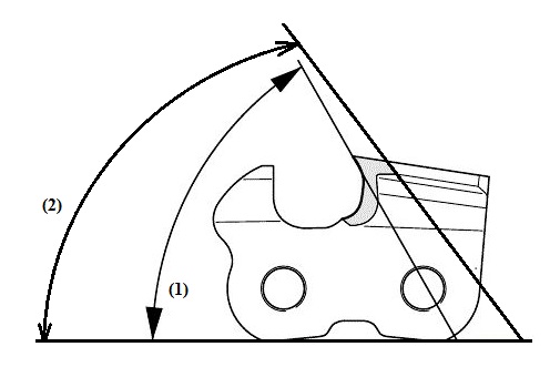

Според мен става въпрос не за ъгъл,а за разлика между ъгли.Когато заточваш на машина,хоризонталния режещ ръб на зъба се заточва със страничната,плоска част на диска,а страничния режещ ръб се оформя от челната му закръглена част.Т.е.-тази разлика при заточване на машина се получава от наклона на самия зъб и не зависи от нищо друго .Ако обаче заточвате с пила,трябва да следвате наклона на зъба,защото в противен случай,ако държите пилата хоризонтално ще пилите самия режещ ръб,ако той има наклон.А регулирането-страничното изместване на държача на професионалната машина,според мен не е за определяне на този ъгъл,а за компенсиране промените при износването на абразивния диск.Когато диаметъра на диска намалее(това при хоби е малко вероятно) центъра на диска вече няма да се намира в същата позиция спрямо зъба,тъй като диска също се движи по радиус-този на движението на люлката.Тогава коренно ще се промени ъгъла на заточване на страничния режещ ръб на зъба.Ако не съм прав,поправете ме,но логиката на нещата е такава според мен.Ето и превод от английски за заточването на зъбите,без да се споменават специфики на марки:
"Ъгълът на подаване може да се променя, в зависимост от приложението. Общо правило: колкото по-голям ъгъл на заточване, по-високата производителност на рязане, когато не се реже замръзнала или много твърда дървесина.
Въпреки това, трябва да избягвате заточване с ъгъл по-голям от 35 ° и по-малко от 25 °,за избягване на прекомерни вибрации (с изключение на веригите, предназначени за рязане по дължината на влакната, в които този ъгъл е 10 °)."
Дано съм бил полезен! Успех на всички!
koveslav - майстор
Коректно е да споменем,че за различните вериги са нужни и различни дебелини дискове,аналогично и различни пили.Не е коректно с един и същ диск да се точат всички видове вериги,макар че има сервизи,които и това си позволяват.Всички хоби инструменти по принцип са оборудвани с вериги 3/8 нисък профил.Заради това и хоби заточващите машинки се продават с този вид диск.За другите-диск по предписание за съответната верига.
