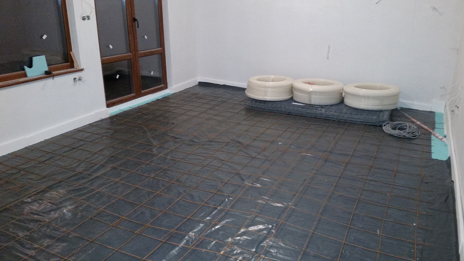

Става и така ,знам че си подготвил и разпространители отражатели на топлината от тръбата - ламаринки .щото ако тръбата е внедрена на голо във фибрана - ефекта е малък.
															filmatoplo написа:Става и така ,знам че си подготвил и разпространители отражатели на топлината от тръбата - ламаринки .щото ако тръбата е внедрена на голо във фибрана - ефекта е малък.Именно, даже имам снимки и технология как правят подовото в Кипър. В изкопаните канали на фибрана полагат тръбите с малки оттражатели от ал. ламарина ( или поцинкована) и отгоре два пласта залепена поцинкована ламарина на кръст с дебелина 0.5мм. Според техните форуми полагат тръбата двойно по нарядко и няма ефекта на "зебрата" демек толо-студено

 Не съм наясно въобще с тази конструктивна материя и не знам дали въобще има смисъл да се притеснявам за такова нещо. Най - големите луфтове не са повече от 6 - 7мм. Повечето са 2 - 4мм.
