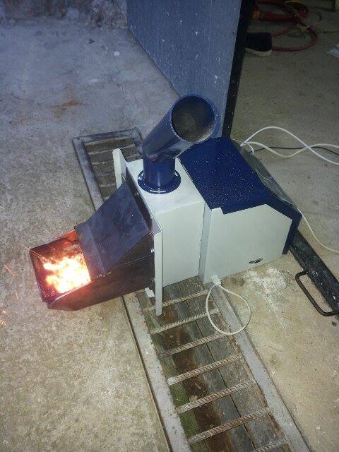

Днес установих че когато гасне бавно в кошницата остава пепел ,тоест когато застива бавно пепелта се сбива и си седи .ако се издуха по бързо тя ще се изчисти .Това ще го тествам и изглаждам в движение .
Каминката добре ли е уплътнена , по ъглите на стените , и капака и.
Като надуеш вентилаторчето , да не пропушва пепел от снадките на стените на каминката.
Не знам дали ме разбра правилно.
filmatoplo - майстор
Добре е уплътнена ,но ако я спирам по стаен термостат ,работи още 30 минути прогресивно намалява мощност ,и вентилира чак накрая почти когато не е горяла 10 минути - това е късно да издуха застинала пепел .Когато я угадя от екрана - гасне за 2 минути и вентилира - тогава издухва кошницата.Т аЯ нощ се попарих от жега ,намалих температурата на 55 сега крета на 1 държи 51 гр което пак е много . газовете са 138 гр ,няма как това е печка Прити .В момента съм сложил пелети смес 50/50 дърво и слънчоглед ,но не знам дали е засмукал шнека от тях .Бункера ми има диаметър 35/35 см ,гори по 1,5 см от тази площ на Бункера на час ,висок ми е 65 см .
zaza73 - специалист

Ето новото произведение стана почти като заводска
:prayer: Стига бе - обърках я за горелка Бисолид .

Абе аз на моето управление имах междинно вентилиране ,сега обаче го няма .нещо съм изключил ли . :?
Уж трябва през 300 секунди да вентилира на 60% по 12 секунди пък беше .а вчера го правеше и показваше .
