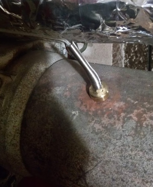

Най-накрая пристигна китайската Pt100 за изгорелите газове. Монтирана е на Star и работи.

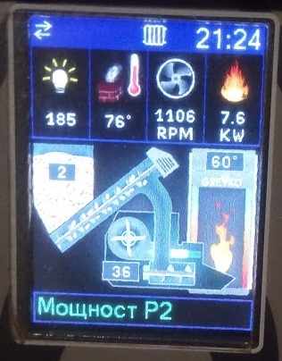

Така като гледам какво показва май добре съм се справил с тунинга на Виадруса...

съб фев 02, 2019 8:25 amg.gushterov83 написа:
Малко е спорен въпросът. Трябва да гледаш на 3та(пълната) мощност а не на 7кв :wink: А тоя китайския датчик за колко пристигна до теб?
Ясно е, че не е най-коректното мерене, снимката е на втора преди са мине на трета. Виждал съм го да стига до 92 градуса най-много, но все пак е от два дни пък и няма как да го гледам постоянно :)
Датчика ми излезе около 3 долара.

andy_forresite - майстор
Гледа се на горенето, което е през повечето време. Какво ме интвресува например колко градуса е на трета, след като първо не се стига до нея и второ тя може да 5, 4, 3 кг на час. Кой как я е направил. Или какво ме интересува че колата ми харчи литър на киломерър на пълна газ след като не я ползвам така...
Тунингът е брилянтен. Браво! При мен с котел грейко е същото, но не с pt100.
g.gushterov83 - специалист
съб фев 02, 2019 10:23 amandy_forresite написа:
И аз така си го представям. При мен горелката работи основно на 1-2-1 и в температурен диапазон 60-70, рядко отива на трета когато отворят повече термоглави.
Разликата между моя и Грейко е, че като чистя имам половин час вадене на железа и след почистването половин час подреждане. Но един път на две-три седмици все ще го преживея.

Това вентилаторче по средата какво показва.
