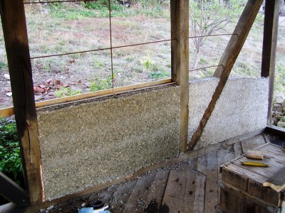

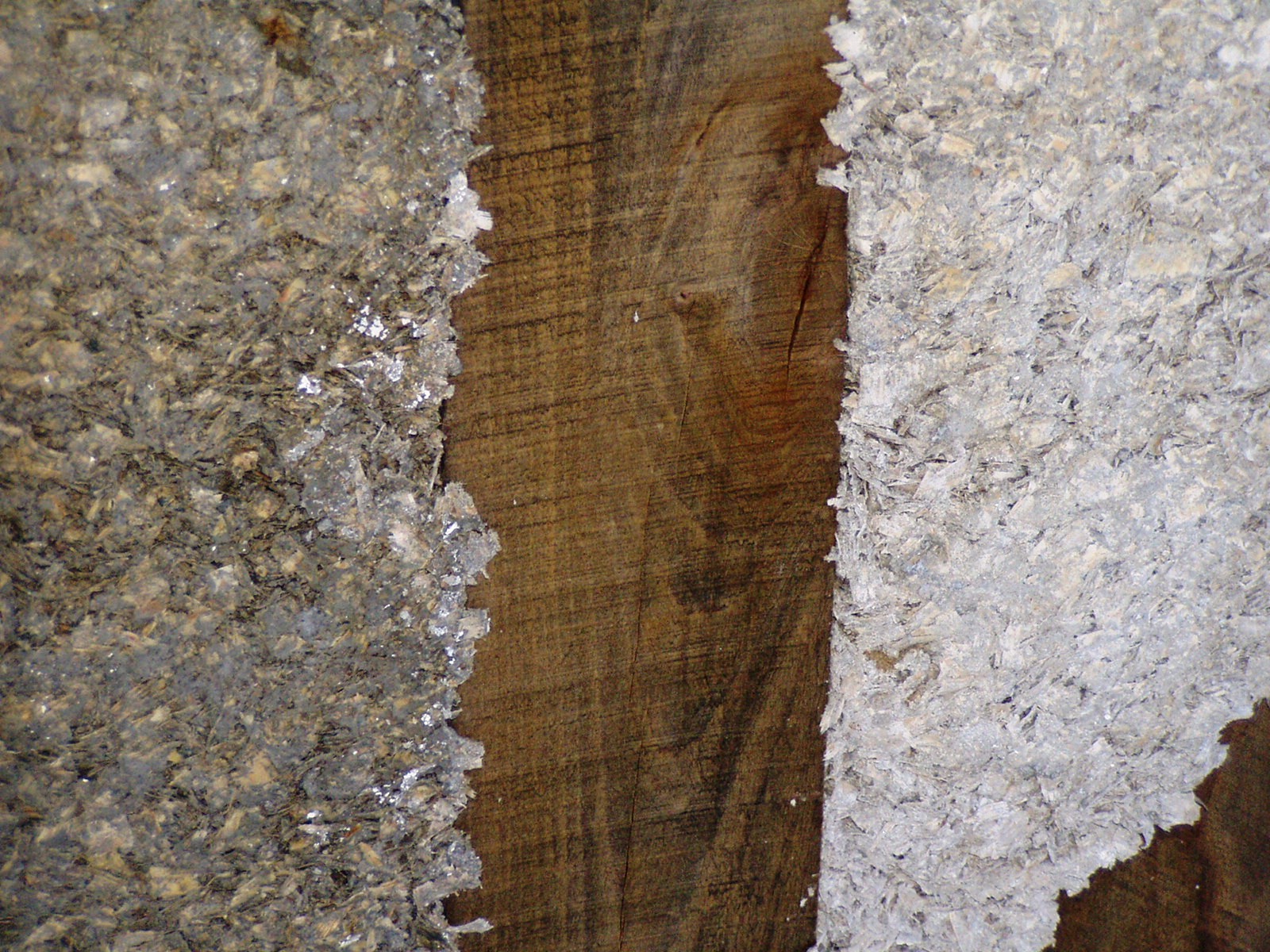

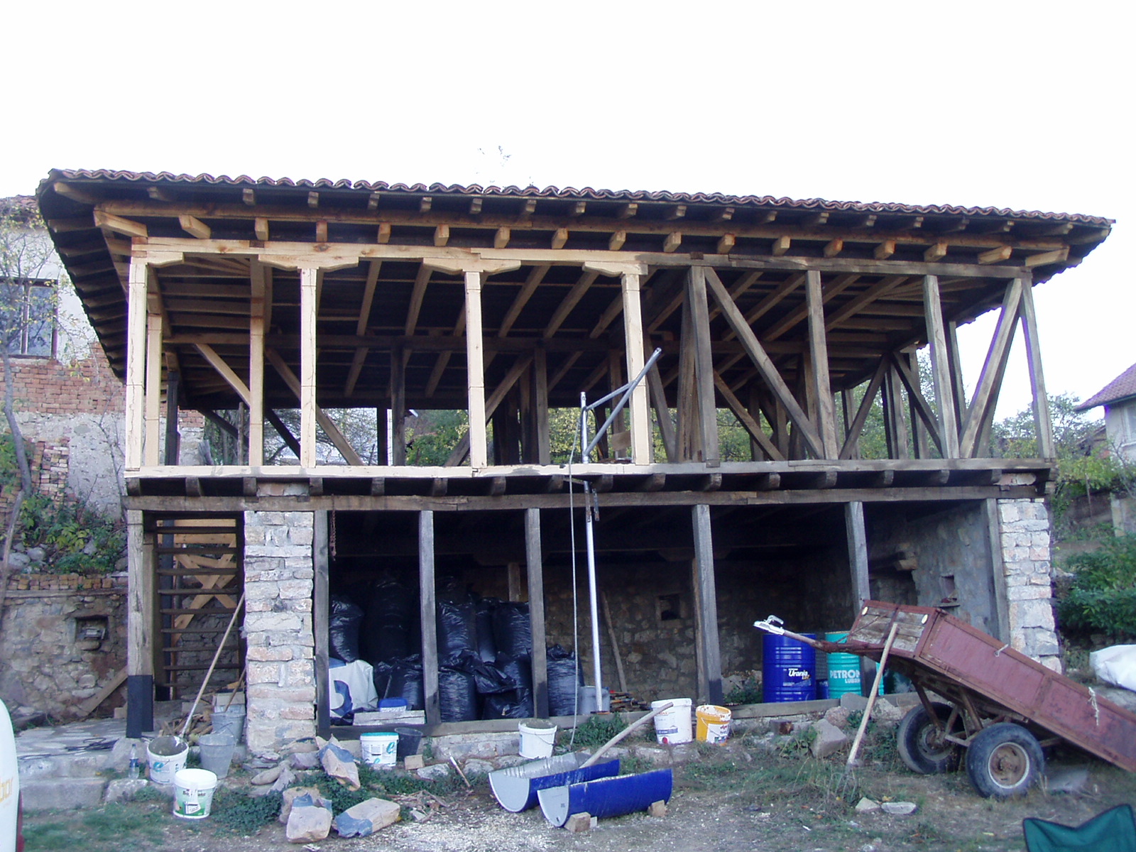

За цената ти си знаеш, не знам цените нито на фазера нито на ватата, но това да използваш гипс-картона за кофраж го забрави тотално - ще дръпне водата от тоя бъркоч и ще стане на каша със 100% сигурност, освен че няма да издържи без допълнително укрепване. Ако ти е зор от вътре картон най добре го залепи директно със пяна за лепене на изолации.
П.П. Абе и 8 кубика от тоя бъркоч няма да е хептен без пари освен това и кофража струва пари и там има пирони и др. консумативи и пак ще ти трябва картон или мазилка от вътре /едва ли смяташ да го оставиш така/ и мазилка от вън - тя и при двата случая е на една цена, така че изглежда трябва да се сравняват само цените на ватата и бъркоча. Но важното е да го направиш както на теб ти харесва, така че Успех!
