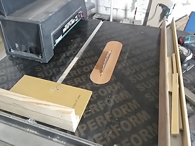

Качих снимките от телефона а ще пиша от лаптопа. И така, днес направих инсърт. Доста си поиграх с отвора, закръгленията са трудни без необходимите инстоменти.Направех инсърта от парче ламинат,засега. Сложих и две парчета ламинат от двете страни на линеала, но най–важното е че направих канал за шейна. Ще направя втори канал от другата страна на диска.

Линеала е станал екстра, тая шейна ще ти е много малка и е добре да имаш два канала на масата, така ще се компенсират малките луфтове във водачите.
От дясно канала ще го ползваш и за друго де
За шейна според мен 40-50 см да може да поставяш детайл е добре и евентуално ще ти трябва малко по малка в последствие.

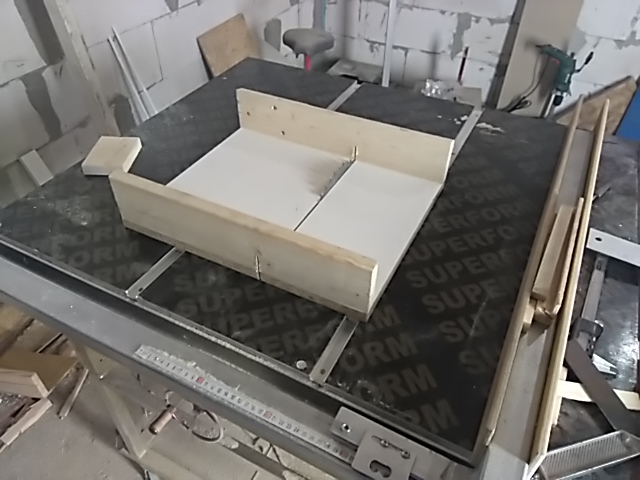

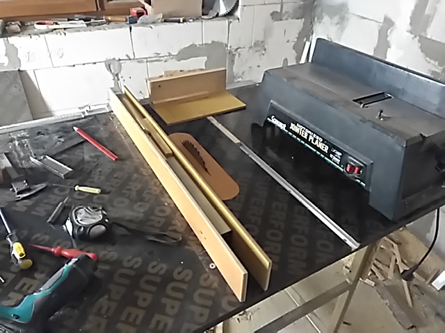

Ето го втория водач и втората шейна. Шейната е от пдч с плъзгачи от парен бук, но се надявах да се движи по-лесно. Оставих по-голям луфт, но не помогна. Първата шейна е от ламинат с лице към плота и водач от чам и върви много леко. Явно ще има и трета шейна подобна на първата или комбинация от двете

Намажи водачите с течен парафин или с пчелен восък на боза. Наскоро и аз си правих шейна за моя циркуляр и преди да намажа с парафин вървеше трудно, а след това песен направо. И поздравления за изработката на целия циркуляр, мераклийска и изпипана работа

cvetankirilov написа:Намажи водачите с течен парафин или с пчелен восък на боза. Наскоро и аз си правих шейна за моя циркуляр и преди да намажа с парафин вървеше трудно, а след това песен направо. И поздравления за изработката на целия циркуляр, мераклийска и изпипана работаПробвайте някой път, да намажете такива неща със сапун.

Мен комшията (професионален мебелист) ме е научил, ако нямам парафин да взема един евтин сапун и да търкам редовно водачите с него. От как ми каза това нямам проблеми. Лъскам и плота на щраймуса със сапун редовно.
