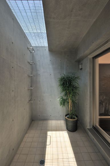

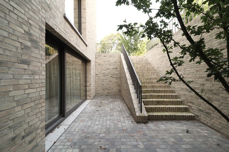

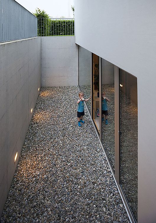

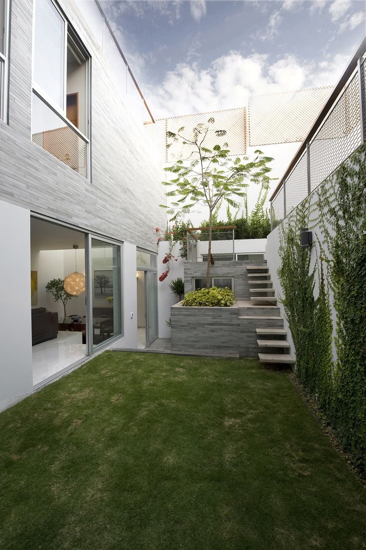

8.5.Мазе-сутерен
1..Мазето и хидроизолацията вдигат цената;
2..Парцелирането на мазето на отделни кутийки, остана в историята;
3..Един цялостен обем, очертан от външните стени и няколко вътрешни колони/шайби, под който (и под нивото на пода на мазето) има греди, (за двуетажна къща с плочи) да речем широки 1м и високи 1м;
4..Външно стълбище за мазето;
5..Светла височина на мазето мин. 2.5м
6..Частичното мазе не е за препоръчване в сеизмични райони, защото в повечето случаи налага фундирането на различни нива.

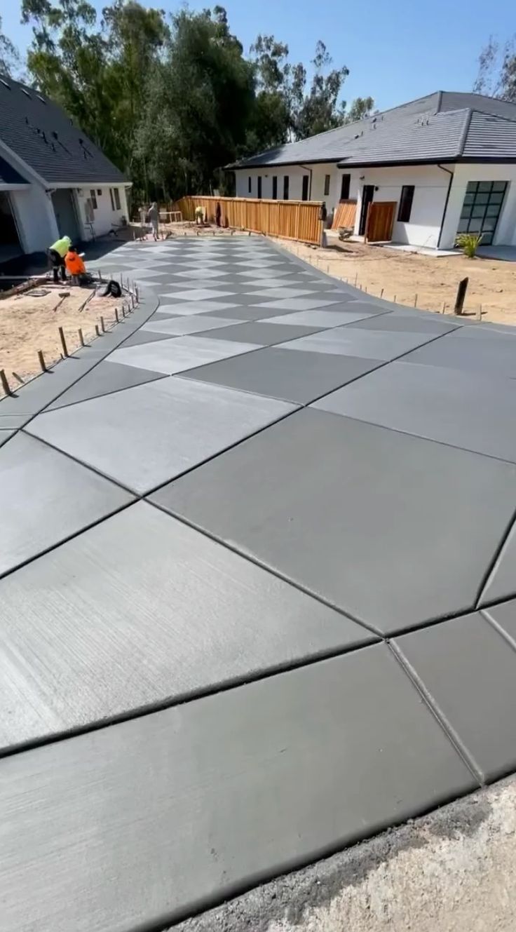

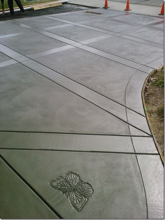

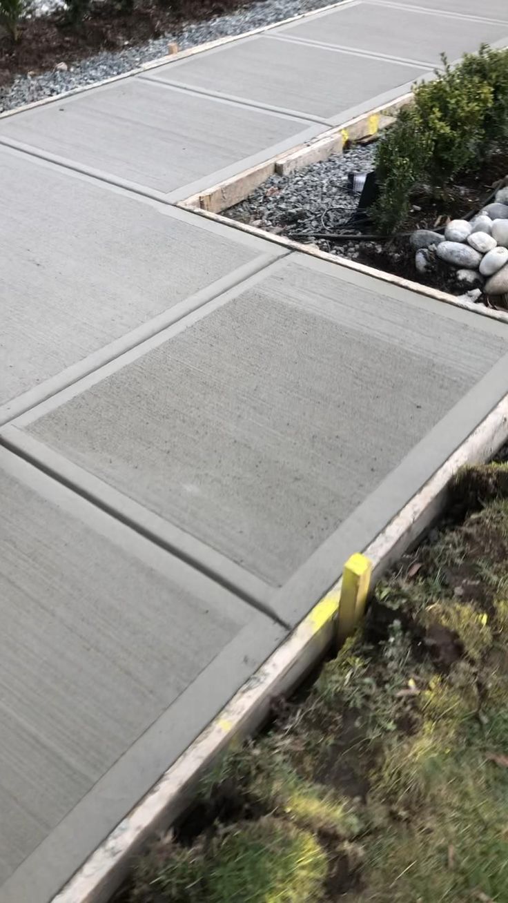

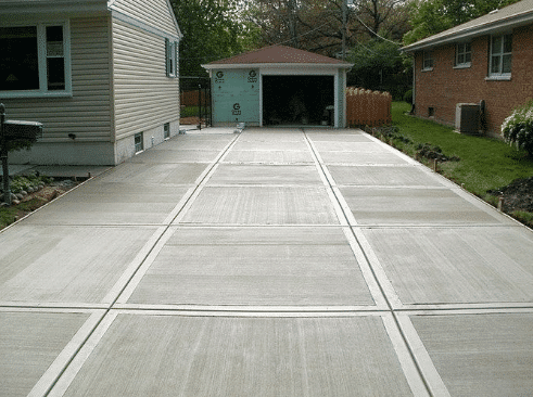

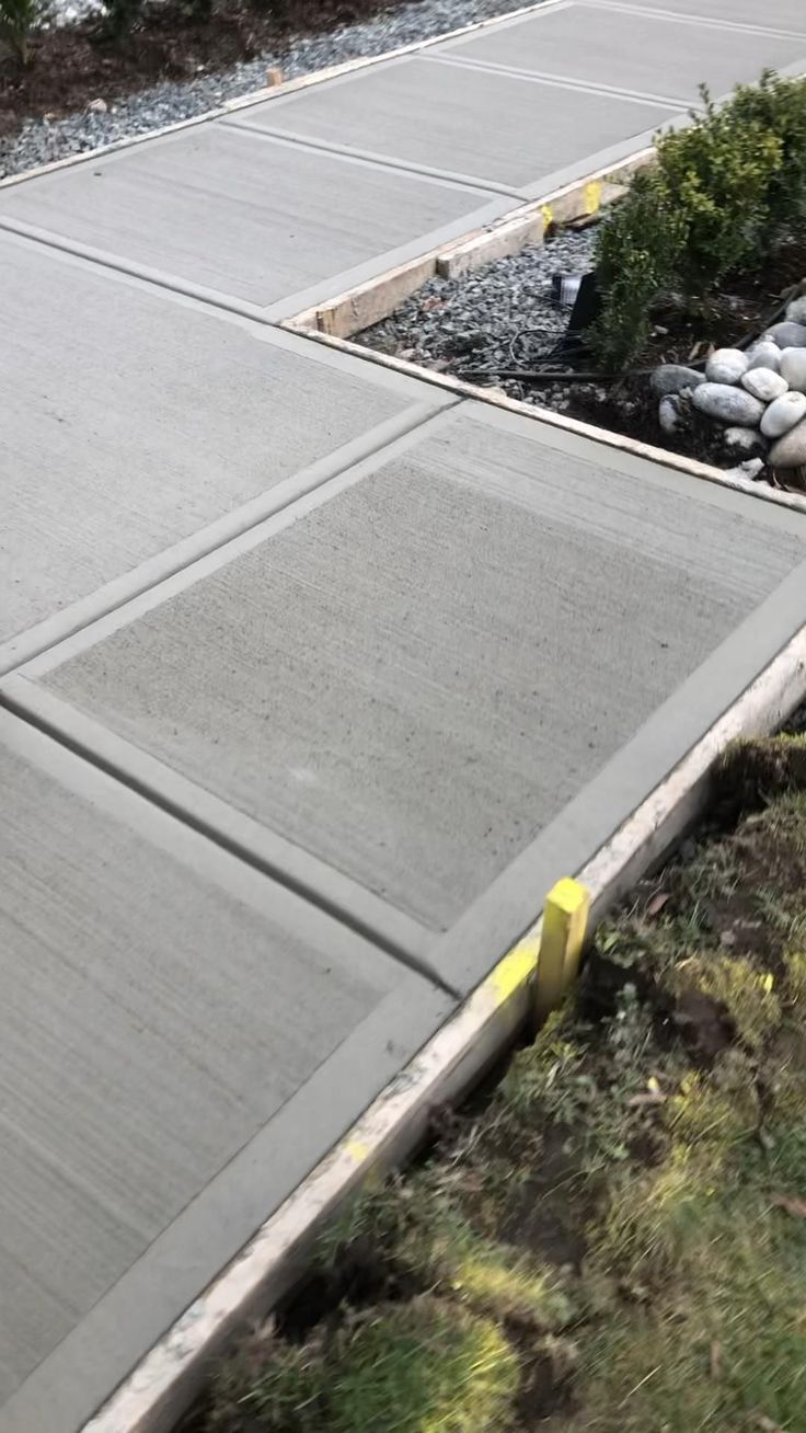

8.8.Основи на пътеки (от бетон)
Целта е да елиминирате водата под пътеките и така при замръзване водата няма да напука бетона.
Трудно постижимо е без дренаж, дебел слой чакъл и трамбоване.
Разделянето с фуги на по-малки парчета, решава до известна степен проблема (армировката също се прекъсва).
