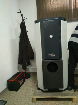

Палета под котела е на късата си страна, 80 см, значи котела е поне 160 см висок...
Пепелника му голям де. Виж колко високо ще седи горелката.

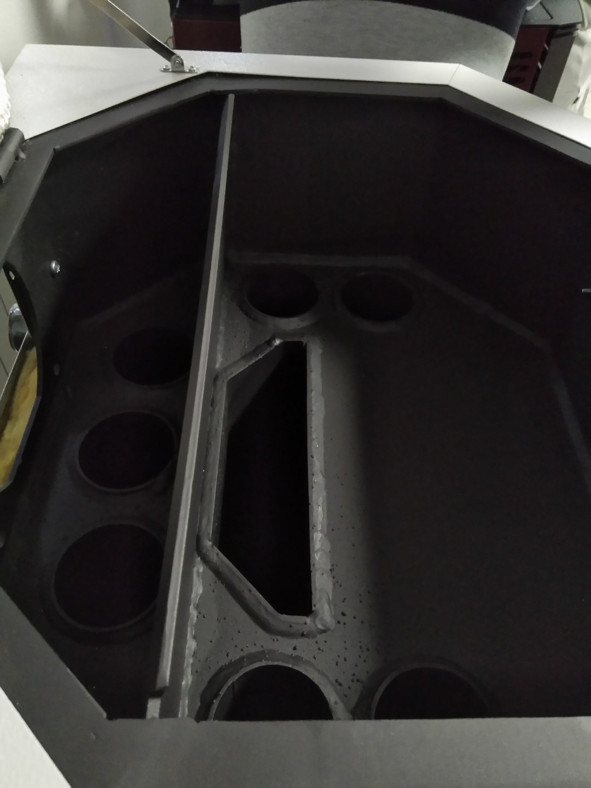

Няма да става за тубус щото е плитка. Според мен е предназначена за пламък нагоре през широкия отвор после надолу и после пак нагоре към комина.

Няма начин да няма поне 30см. дълбочина.Все пак въпросът е да се продава,И още е можело да го подобрят като му сложат един шнек за изпразване на пепелта директно в кофа примерно. :wink:
filmatoplo - майстор
:wink: Сетиха се за голям пепелник- от кога повтарях .
phantom_ - специалист
Да а това с пепелника направо е смешно,при положение че горелките им са предимно за слънчогледови пелети :wink:
gnt69 - майстор
нед фев 24, 2019 10:13 pmphantom_ написа:
Това е добро предложение, аз съм си мислил ама много сложно ми се струва да се сътвори поне за мене де за 1 бройка. Ако го видя работещо може да го прекопирам , ама до сега не съм виждал на живо. :partyman:
